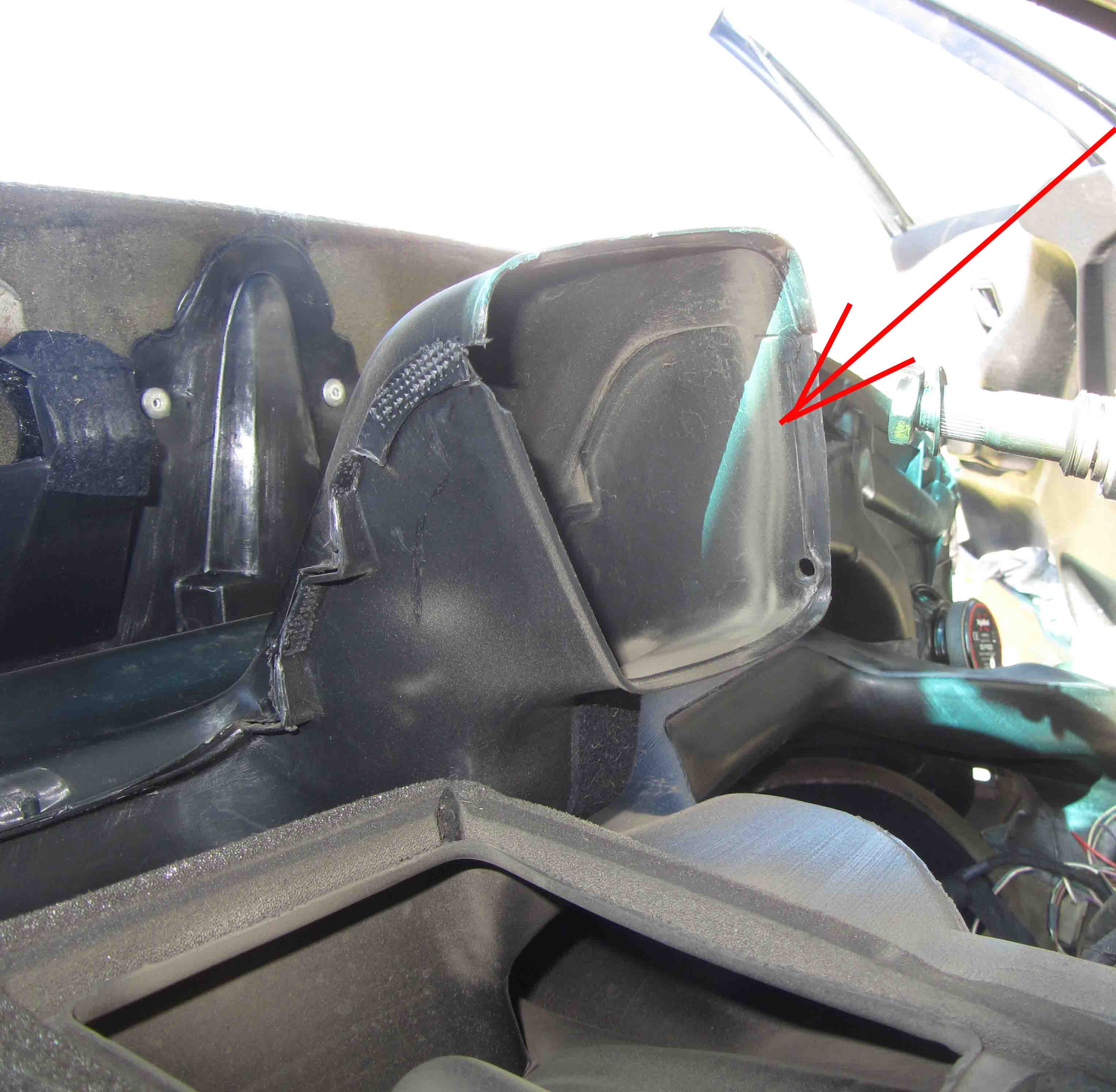

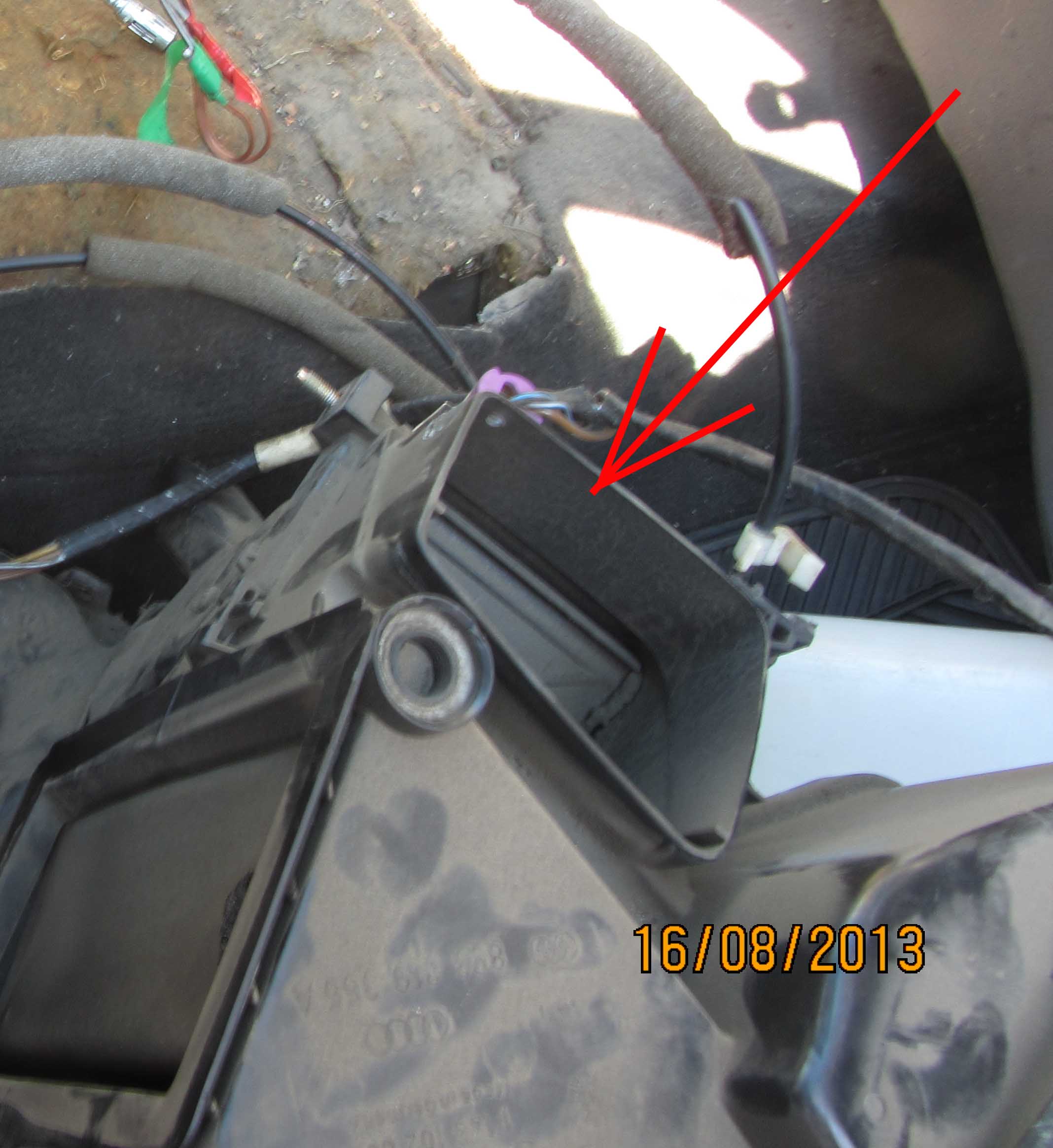

Я уже как то писал, что у меня на лобовое дует, но при этом в салон из передних дефлекторов стало еле еле... так же может и на лобовое не дуть!!! Я предполагаю, что это из за одного соединения происходит - соединение блока обдува и направляющей к лобовому. Я анализировал и включал макс скорость - чувствуется, что рядом с приборкой воздух шумит и сильно, а обдувов мало...
Первон надо попробовать закрыть все вращалки на торпедо, тогда будет идти все что осталось на лобовое, но боковые замерзнут :D , но это проверка, а беда вот в этом соединении, как мне кажется, все собираюсь подлезть и обернуть его металлоскотчем .
Вот там у меня скол есть, грешу, что этого достаточно!
Раньше при включении вверх и на 4 скорости из всех дефлекторов дуло так, что всю пыть выдувало, а теперь еле еле...
гнездо обдува на блоке.jpg [ 228.37 КБ | Просмотров: 8677 ]
приемное гнездо на обдув лобового.jpg [ 225.16 КБ | Просмотров: 8677 ]
