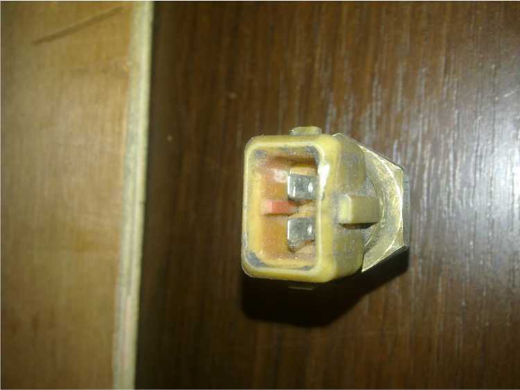

#8     Re: Подскажите номер для покупки разъема (штеккера) на ДТОЖ! 29 ноя 2012, 23:04
Валера, круглые на В4, а вот на В3 на ДТОЖ там плоские, Вот же сам ДОТЖ (см фото), ну а какой ответник думаю понятно

#10     Re: Подскажите номер для покупки разъема (штеккера) на ДТОЖ! 01 дек 2012, 01:21
Взял я сегодня датчик ( оригиналом навязали Топран... посомневался, но взял), в Ауди штеккера не дали!!!!!!!!!!!!!!!!!!!!!!!
Пошел к соседям и там в ТАЗовом магазине мне парень принес (я выяснил откуда это?) один в один штеккер, оказалось от 2108 задний ход!!!!
