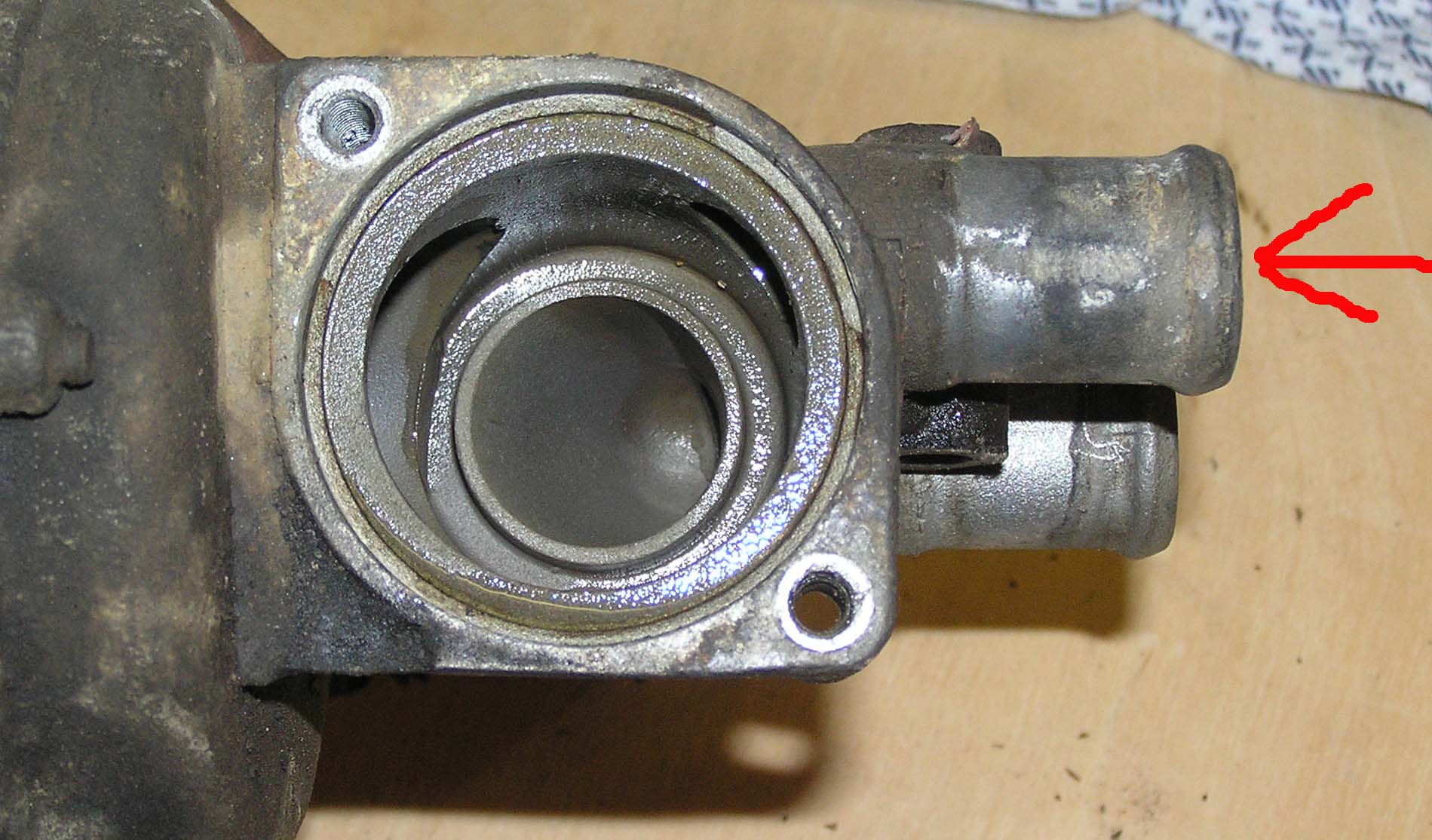

Мужики, про эти термосы уже писано-переписано ! Неужели трудно перед его установкой сварить его ? Займет всего 10 минут. Зато точно будешь знать когда начинает открываться, полностью ли открывается и закрывается. Я бы даже если бы оригинал купил, то все равно его бы проверил. Артем писал про правильность расположения термоса. Вот в дополнение к этому. На фото видно, что если термос стоит по диагонали, то перекрывается почти 50% отверстия. Изображение Изображение

чот я непойму. как термос можно поставить по диагонили или ровно. он садиться в паз и всё. его можно только покрутить, но это вроде ни на что не влияет???

Дима, да не паникуй ты раньше времени - такой же! Ты хоть понял что это вид из патрубка, а термос на фото вставляется сверху! Там как раз видна его перемычка!
На фото вид вот отсюда:
помпа со стороны термоса форум.jpg [ 233.44 КБ | Просмотров: 5630 ]

хорошо такой же. все равно непойму как термос можно поставить по диагонали , на фото прекрасно видно паз в кот и входит термос!
