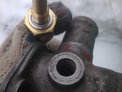

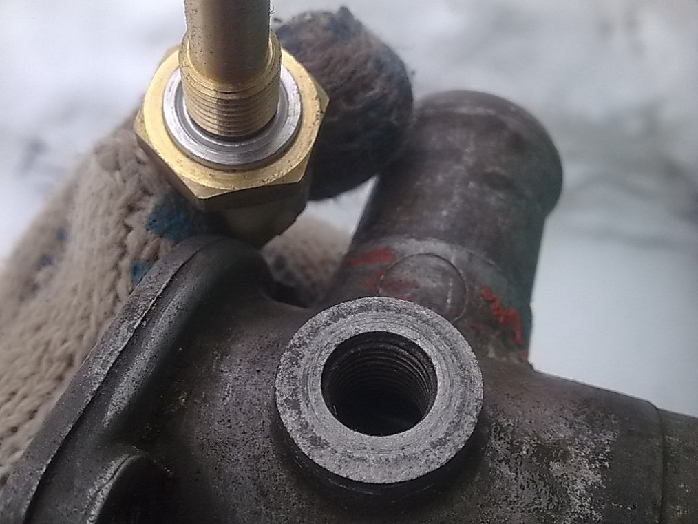

проблема в следующем---после замены датчика при остывании двигателя начал капать антифриз.при прогреве и на горячую не капает ни грамма.подтянул датчик на горячую-сухо поставил в гараж.прихожу открываю капот снова подтек-еще подтянул вытер насухо прогрел - сухо.на следующий раз такая же байда-подтянул-----оторвал бошку у датчика :shock:.снял тройник выкрутил остаток датчика поставил новый бош--та же хрень--при остывании появляется подтек по датчику.на тройнике не нашел ни трещин ни раковин.что делать?как победить сей недуг?

Скорее всего крышка расширительного бочка Вернее клапан в нем не рабочий и после остановки избыточное давление не сбрасывается и начинает сочится там где слаб же всего соединение.

Да там давления то всего ничего, поэтому вряд ли. А при установке датчика там металл на металл, искать надо там может раковины в самом тройнике, может там нет плоскости и как следствие нет прилегания и т.д. А я вот уже и не помню, а там нет металлического кольца уплотнительного?

Вроде у меня прокладка стоит под датчиком (колечко).

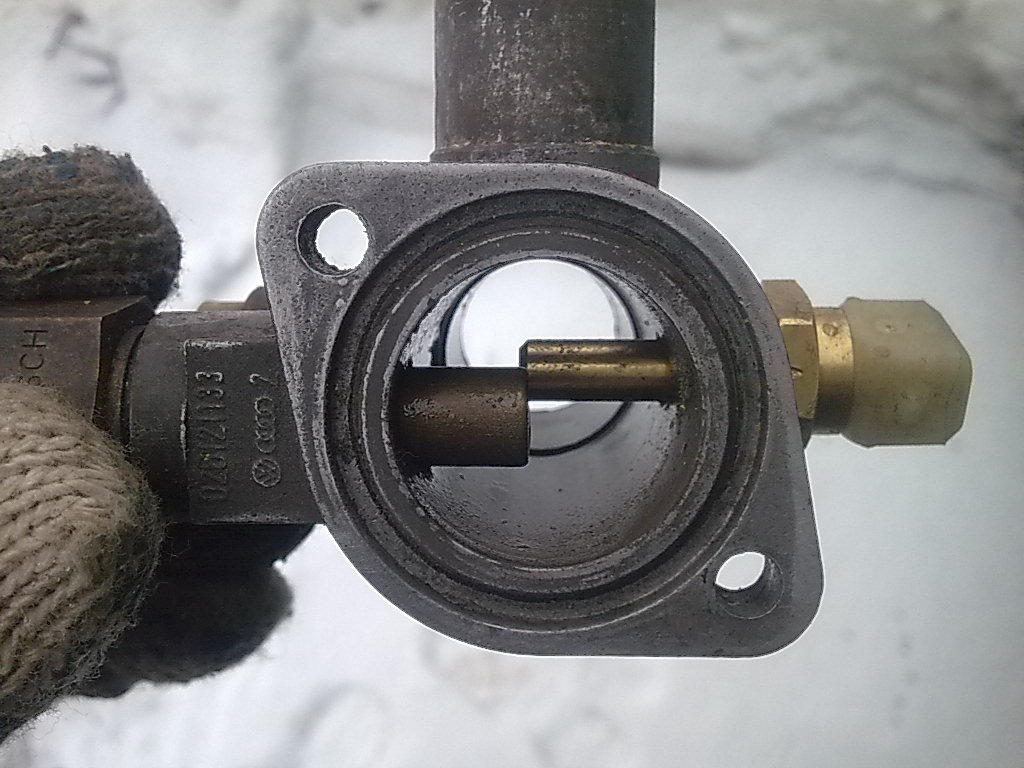

Сергей, выкручивай еще раз датчик, и внимательно изучай тройник. его посадочное место, датчик, вот Валерий подсказывает что кольцо там должно быть, его осмотри (а у тебя оно вообще есть?). Все на предмет заусениц, неровностей, может раковин, как то оцени плоскостность, Обрати внимание как вкручивается датчик, может резьба косо нарезана, или в тройнике или на самом датчике. Ну не бывает чудес, даление мизер, а травит. Кстати, ну это уж из области фантастики наверное, но все же, а не упирается ли случайно датчик своим концом в дно тройника, и как следствие нет дотяжки? Вообщем собака там где то зарыта.

полтергейст какой то поселился в авто :D.колечко алюминиевое есть(комплект с датчиком).крышка новая стоит.и давление я стравливал после постановки в гараж.завтра ещё раз сниму тройник.
снял сегодня тройник,выкрутил датчик-всё нормально никаких лопин и трещин нет.потер нулевкой тройник собрал всё обратно.залил ож прогрел покурил минут 40 всё сухо.не могу понять что это было :unknown:.завтра в деревню съезжу будет ясно победил или не совсем.
