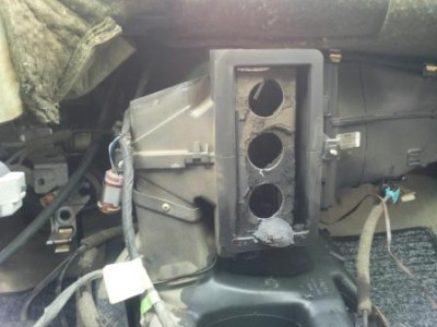

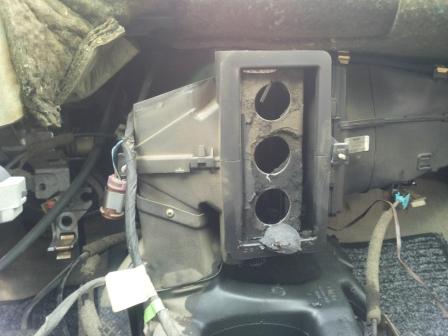

Менял радиатор печки недавно, все пишут про оригинал хелла-бехр но я что-то не увидел таких обозначений, оригинальный радиатор с кольцами и номером по каталогу стоял.
Поставил радиатор ниссенс, вроде жарит как положено но оригинал плотнее раза в два.
Комментарий к файлу: Состояние заслонок после 460т.км.
