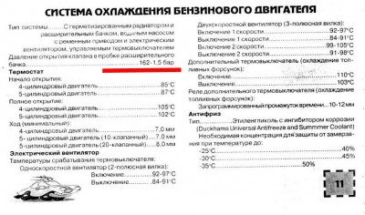

Про крышку: у меня тоже, похоже, резинка эта пропускала. Странно это, т.к. один фиг до упора крышку крутишь и должна плотно прижиматься, ан нет - пропускает. Подложил для эксперимента под родную резинку от вело камеры и держит мёртво. Клапан открывается где-то на 1.2 бар и спускает до 1 бар.
#63     Re: Kрышкa бачка: kak вскрыть и прочистить 18 май 2014, 22:38
А я что говорил ! Потолще резинку поставил и всё ОК.

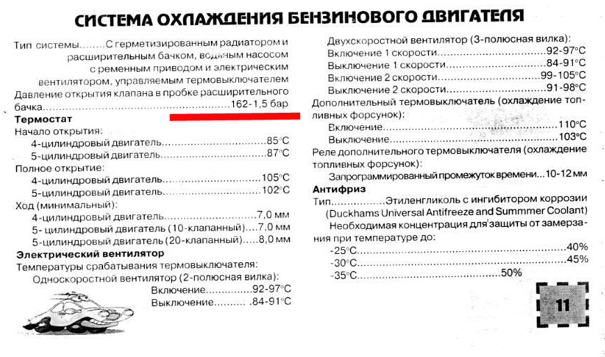

#65     Re: Kрышкa бачка: kak вскрыть и прочистить 19 май 2014, 08:42
так какое рабочее давление крышки?
#66     Re: Kрышкa бачка: kak вскрыть и прочистить 19 май 2014, 08:48
Из книги.
Тип системы......... с герметизированным радиатором и
расширительным бачком, водяным насосом
ременным приводом и электрическим
вентилятором, управляемым термовыключателем
Давление открытия клапана в пробке расширительного
бачка...................................................................... ……-1,5 бар
#67     Re: Kрышкa бачка: kak вскрыть и прочистить 19 май 2014, 11:31
Изображение Изображение
#68     Re: Kрышкa бачка: kak вскрыть и прочистить 19 май 2014, 14:18
Вот ещё - Изображение
#69     Re: Kрышкa бачка: kak вскрыть и прочистить 19 май 2014, 15:37
Вот ещё
Игорь, все правильно!!! ;) :D
У меня в книге опечатка.........162-1,5 бар, вместо запятой напечатана 6 я и не понял сразу и просто убрал 162, а для себя запомнил 1,5 бар... ;) :D
