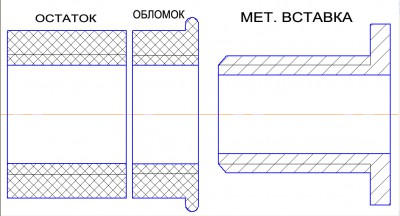

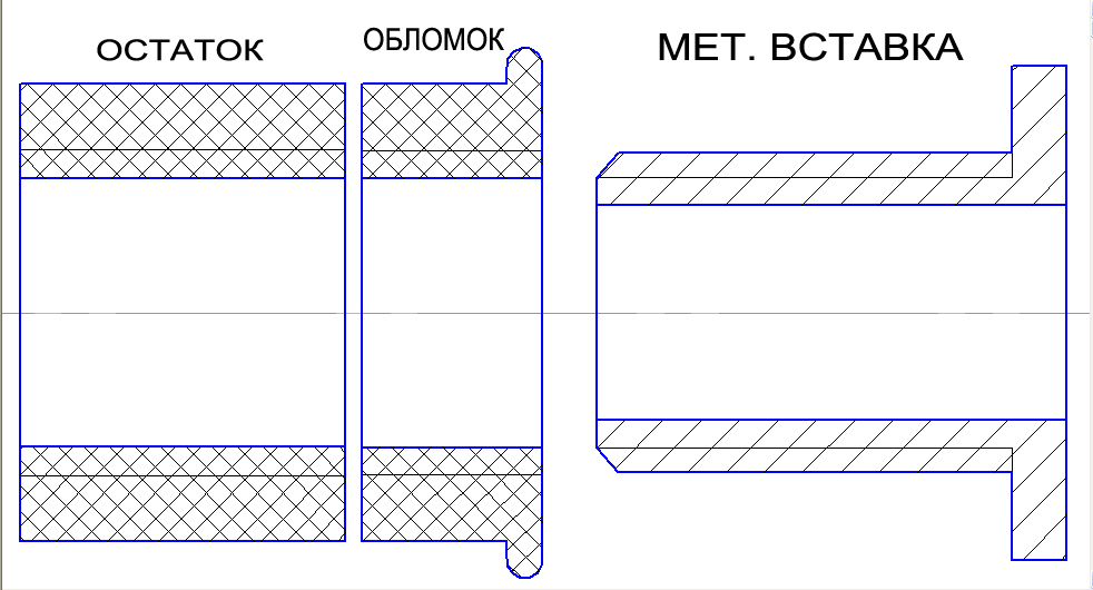

Danser86 писал(а) :
открутив его в руках оказался чудный элемент немецкого пластика: кусок трубки от радиатора!!! кто нить в курсе, можно ли его как то починить
Дима, лечится спокойно!
Когда то описывал уже, правда сейчас размеры уже не помню, но по смыслу поймешь, а там и сам измеришь!
1. Измеряется внутренний диаметр патрубка и подбирается под него резьба (если все таки память не изменяет то вроде 27х1...).
2. Обломок штуцера прикладывается на место и внутри обломка и остатка штуцера нарезается эта резьба.
3. Из нержавейки или латуни точится патрубок с этой же наружной резьбой и на конце патрубка должно быть либо лыски под ключ, либо просто кругляк под газовый ключ, чтобы потом ввернуть.
4. Прикладываешь обломок к остатку (зазора делать не надо между ними - на рисунке просто для наглядности!), мажешь мет. патрубок герметиком и вворачиваешь вовнутрь.
Я таким образом восстановил оба верхних и большой и маленький (который к бачку)
Чтобы понятней было - выглядит это вот так!
Ремонт патрубка радиатора.jpg [ 241.95 КБ | Просмотров: 7832 ]

#54     Re: замена тосола 06 ноя 2011, 20:02
о спасибо! за ответ! Валер, а на металлической вставке "юбка" примерно какого диаметра?
вопрос номер два: что лучше лить в наши авто: тосол или антифриз?
#55     Re: замена тосола 06 ноя 2011, 20:20
Диаметр юбки достаточно на пару мм больше диаметра родного патрубка - ее задача дать за нее уцепиться и чтобы затянуть в упор два огрызка.

#58     Re: замена тосола 07 ноя 2011, 21:40
Danser86 писал(а) :
можно ли нарезать резьбу с более крупным шагом: 1,25 или 1,5?
Дима, можно, просто толщина мет. патрубка толще будет и меньше проходное сечение здесь станет, у меня это все есть на работе и я старался просто по минимуму сделать и полегче..., но это не столь важно...проходного достаточно будет.
