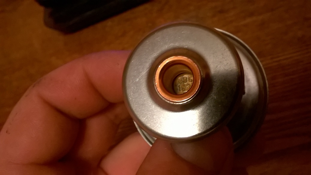

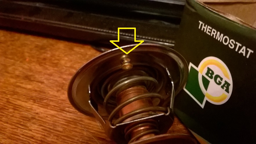

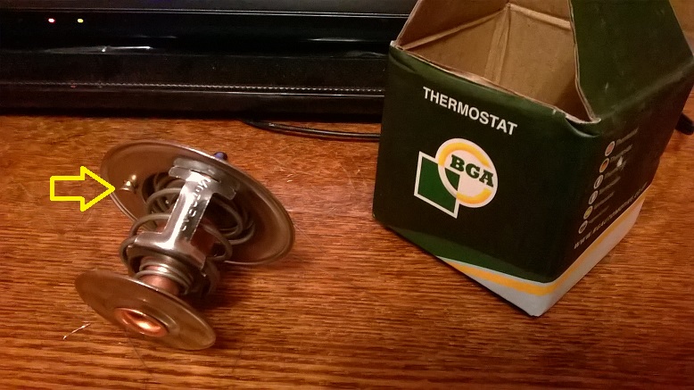

Всем привет . Температура на трассе стала 80 ,независимо от погоды . Рискнул и купил BGA и вот вопрос:- на Вахлер (который стоит сейчас ) подобного клапанка не было , нужен ли он, или заглушить его ? Ну наверное сварю его все-таки .

#46     Re: термостат!!!! 27 окт 2015, 17:17
Интересно а какая у этого клапана функция...Серега как опробуешь - отпиши. может и я такой возьму.
#47     Re: термостат!!!! 27 окт 2015, 22:29
Термос с дыркой это для дизеля.
#48     Re: термостат!!!! 27 окт 2015, 23:16
Он не с дыркой а с миниклапаном , по каталогу BGA подходит ....Так что заглушить?????
http://catalogue.bgautomotive.co.uk/sea ... &id=CT5413
#49     Re: термостат!!!! 28 окт 2015, 16:56
Сергей, я просто что подумал. Вот на картинке (две позиции 9) оригинальный номер нашего термоса - 056 121 113D и номер для дизелей - 044 121 113 (подчеркнул красным). И картинка, где немцы перечисляют оригинальные номера (разных марок машин), которым соответствует CT5413. Красным подчеркнул тот же дизельный 044 121 113. Хотя теперь ни за что не ручаюсь. :D
