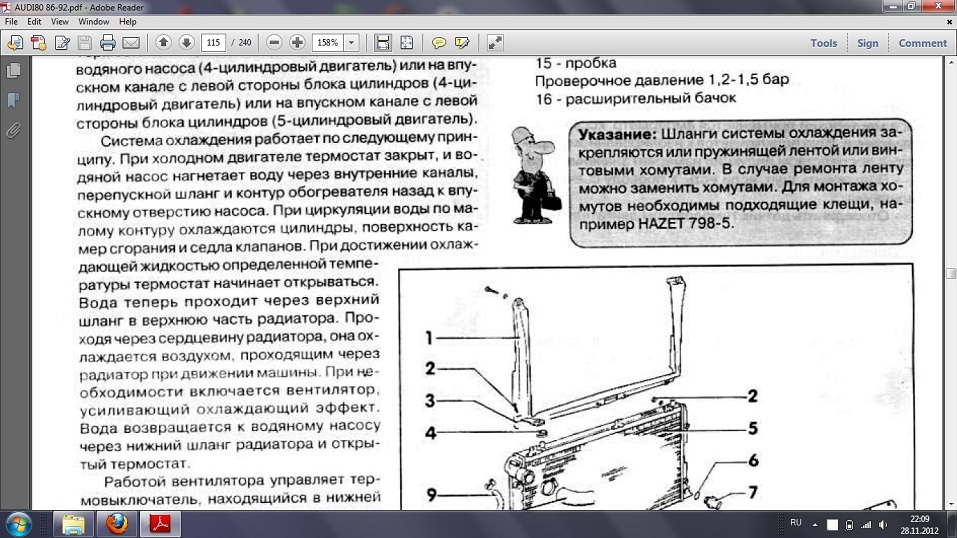

#44     Re: Очень!Ну очень бытро греется машинка!!!!!!!!!! 28 ноя 2012, 21:12
вот что нашел в мануале:
1234.jpg [ 212.68 КБ | Просмотров: 5393 ]
#45     Re: Очень!Ну очень бытро греется машинка!!!!!!!!!! 28 ноя 2012, 21:13
когда работает по малому кругу то наверное ты будешь прав, и тоя не уверен. А вот если работает по большому кругу......
А когда по большому, то по малому жижа все равно идет. И идет до 102* (пока термос полностью не откроется и не перекроет вход жижи сверху). Странно, что вы это не учитываете. А из печки вообще постоянно идет сквозь термос. И поэтому никакая температура на улице на термос не влияет. Ему до фени, лето на улице или зима. На то он и термос. А вот на время его нагрева для открытия улица влияет. Летом до начала его открытия пройдет 5 минут (условно), а зимой 10. Но начнет он открываться и в том и в другом случае при нагреве до 87*.

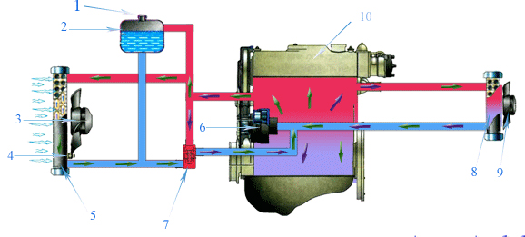

#48     Re: Очень!Ну очень бытро греется машинка!!!!!!!!!! 28 ноя 2012, 22:09
Ну, не писать же !
Мне тоже лень писать, а интернету нет! :lol: :lol: :lol:
Думаю из картинки все видно и понятно ;)
перечень:
1.Пробка с клапанами на расширительном бачке или основном радиаторе
2.Расширительный бачок
3.вентилятор
4.Датчик включения вентиляторов на радиаторе
5.Основной радиатор
6.Помпа
7.Термостат
8.Радиатор печки
9.Салонный вентилятор
Кому непонятно - Взято отсюда
http://avto-master.info/ustrojstvo-i-pr ... telya.html
схема СО.jpg [ 113.46 КБ | Просмотров: 5385 ]
#49     Re: Очень!Ну очень бытро греется машинка!!!!!!!!!! 28 ноя 2012, 22:54
:D :D :D Убедили!!!! Разница температуры будет не большой. Игорь, ты прав на все сто, я чето не подумал что термостат ведь не скачком переключается, и малый круг практически всегда тоже работает!!!! :)
