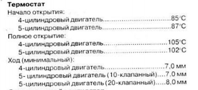

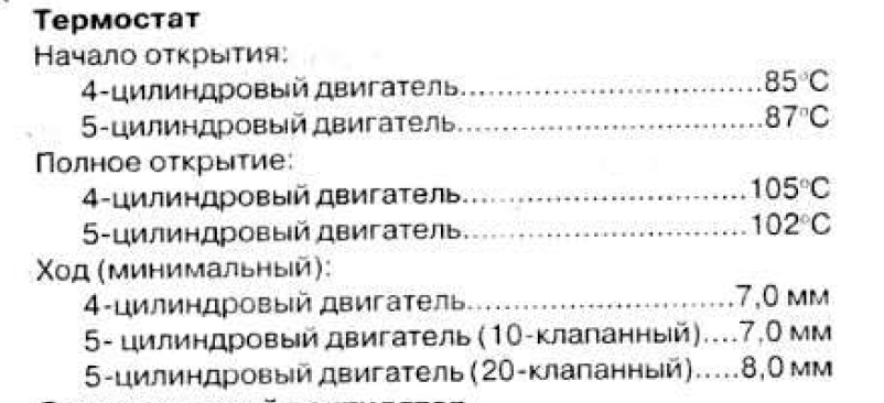

Саша, насколько я вижу по фото, новый в норме по мануалам, но раз родной открывается больше, то он больше и пропускает... Ты посмотри приблизительно по температуре и реши, что лучше. Вот требования
термостат по книге.jpg [ 141.79 КБ | Просмотров: 5428 ]
#36     Re: Термостат 21 дек 2011, 20:31
Валера, научи по фото определять.
Интересно, почему ?
#37     Re: Термостат 21 дек 2011, 22:58
Игорек, соотнеси диаметр термоса с открывшейся щелью! Я ж не говорю, что точно, а имел ввиду - похоже....не придирайся! Но по моему я где то читал, что 9 мм должно быть... не помню..., правда здесь написано минимум...
Интересно, почему ?
Ты сикоко соток уже взял??? ;) Если проходное сечение увеличивается, то поток больше или меньше??? :D

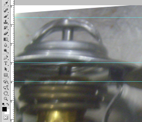

Открываешь фото в фотошопе, выделяешь требуемый участок , потом редактирование-свободное трансформирование-вращение, выставляешь шляпку на фото в горизонт. Потом берешь с линеек сносишь линии на границы измерений и по линейке считываешь размеры. Это все на фото 1.

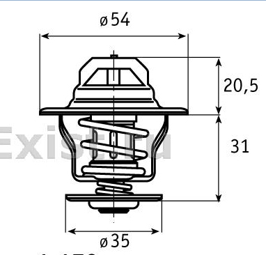

Дальше берешь размеры термостата (они на фото 2) и составляешь пропорцию - в нашем случае 24 мм на фото соответствует 20,5 мм, а 10 мм на фото это открытие. Решаем пропорцию - получается открытие 8,5 мм. Но конечно это приблизительно, т.кю. термос на фото наклонен и нет четкой плоскости, но ориентировочно можно судить!!!
Игорек, я тебя удовлетворил :D
