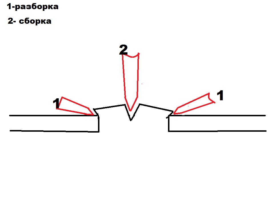

zarevo-40 писал(а) :
Снял, смазал, поставил - песни нет, тишина
А как разбирал чтобы смазать?. Я раза два снимал, а потом назад ставил. Побоялся разломать его.
#22     Re: Мотор печки. 15 янв 2014, 18:07
Я ? Вот так зубильцем :
мотор печки.jpg [ 44.41 КБ | Просмотров: 3074 ]
#23     Re: Мотор печки. 16 янв 2014, 11:54
Я не разбирал, на шприц подобрал трубочку длинную и продавил подогретого масла на втулки. Задний колпачек снимается легко, ну и пропустил меж лопастей до втулки тоже. Смазка попала, скрипеть якорь перестал. Понятно что пылью может забиться, ну куда деваться, посмотрим что будет дальше. Так же можно потом промыть и опять смазать. Но думаю этого надолго хватит. Так мы на 41 москвиче в части делали и забывали за этот моторчик.
