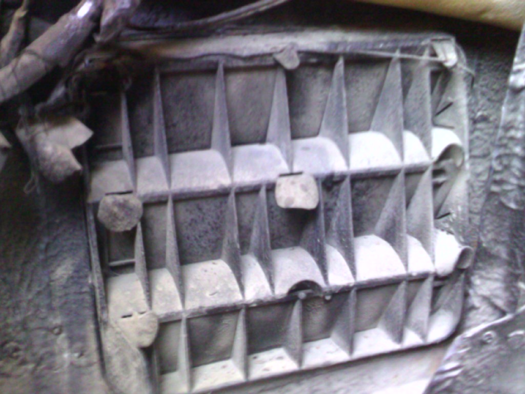

Доброго дня всем!)) Я из Казани, морозы стоят вообще выходить неохота)) и профиль нужно поправить, все времени не хватает, на работе завал постоянный.. я ведь в июле зарегился, а так ничего и не выложил.. Я так и понял, что бампер срывать надо)) хотя с внутренней стороны ничего подобного не видел.. Там как выглядеть-то должно? обшивку я отодвигал, но там сплошной метал, вернее покраска под основной цвет, а цвет меняли полностью, ибо небыло никогда бочек серебристых)) Может есть у кого фото этой рамки изнутри или ее там и не должно быть? Сейчас приезжаю куда-нибудь и минуты 3 салон остужаю, потом люк открываю и можно тогда скребком не работать изнутри при прогреве авто))

#25     Re: потеют окна! 25 янв 2012, 16:50
Я так и понял, что ты так подумал. У нас машинки одинаковые. Откручиваешь домкрат (если он на кронштейне), выкручиваешь винт внутри круглой хрени, которая прижимает обшивку, выдергиваешь её (хрень), отодвигаешь обшивку к баку, смотришь.
#26     Re: потеют окна! 25 янв 2012, 20:32
Ну тогда только Игорь тебе поможет...я фотку изнутри могу дать, но это опять таки на моей - а там все не так,вас!!! вот у меня изнутри, но сфотан не общий вид, а вид самой решетки!!!

#27     Re: потеют окна! 26 янв 2012, 07:53
Вчера после работы вечером с фонариком залез и нашел её, так как Игорь написал, за что спасибо)) обрадовался, что нашел и на этом остановился, замерз)) ее как можно на работоспособность проверить или она есть и этого достаточно? И обшивка не может быть помехой выхода воздуха?

#28     Re: потеют окна! 26 янв 2012, 09:55
вот сам гадаю всегда - обшивка ведь ей жить спокойно не даст!

#29     Re: потеют окна! 26 янв 2012, 09:59
А может попробовать вырезать под нее и потом смотреть что получится))
#30     Re: потеют окна! 26 янв 2012, 12:35
Там такие резиновые пластины. Пальцем покачай, должны свободно открываться и закрываться.
Не мути. Если бы обшивка мешала, то потомки Гёте и Шиллера учли бы это и сделали иначе.
