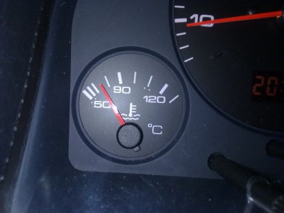

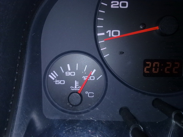

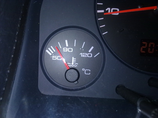

Сделал следующие вещи.
1. Закоротил датчик, проехался - всю дорогу показывал одно значение. Бензин +- (в зависимости от горок)
2. Вставил штекер в датчик.
После этого можно сделать вывод, что стабилизатор напряжения приборки исправен, т.к. в первом случае температура бы прыгала. Тогда что остается???
И еще вопрос - если у вас закоротить датчик, то сколько он будет показывать? Мб у меня какой-нибудь Кулибин там накрутил что нибудь?

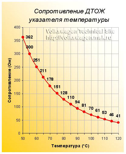

#18     Re: 50-70 градусов... До 90 не дотягиваю. 18 мар 2014, 21:08
Честно не пробовал ,но думается мне что крутили ,по идее при закороченном ( сопротивление около нуля) должна стрелка показать более 130 ,вот график датчика
график датч приборки.jpg [ 45.55 КБ | Просмотров: 5150 ]
Jack2392:
Калининград
Сообщений: 215
09 дек 2012, 22:59
#19     Re: 50-70 градусов... До 90 не дотягиваю. 18 мар 2014, 21:17
Ладно, спасибо большое тебе! Завтра возьму тестер у приятеля - замерю. Только вопрос, где именно замерять??? И значения должны быть как на таблице, правильно??
#20     Re: 50-70 градусов... До 90 не дотягиваю. 18 мар 2014, 21:32
Да. При 90 град сопротивление 94 Ом ,т.е . при подключении вместо датчика резистора на 94 Ом ,стрелка должна замереть на 90 град(проверка показометра ). . А при температуре 90 град (реальной ,контролируемой каким либо термометром ) сопротивление датчика должно быть 94 +-1..2 Ом (проверка ДТОЖ на стрелку). Тестером , и желательно термометром , можно проверить ДТОЖ , а с резистором в 94Ом проверишь и настроишь сам прибор.
