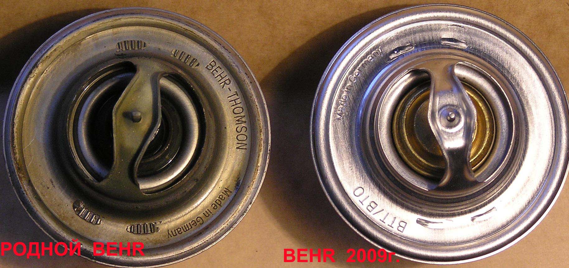

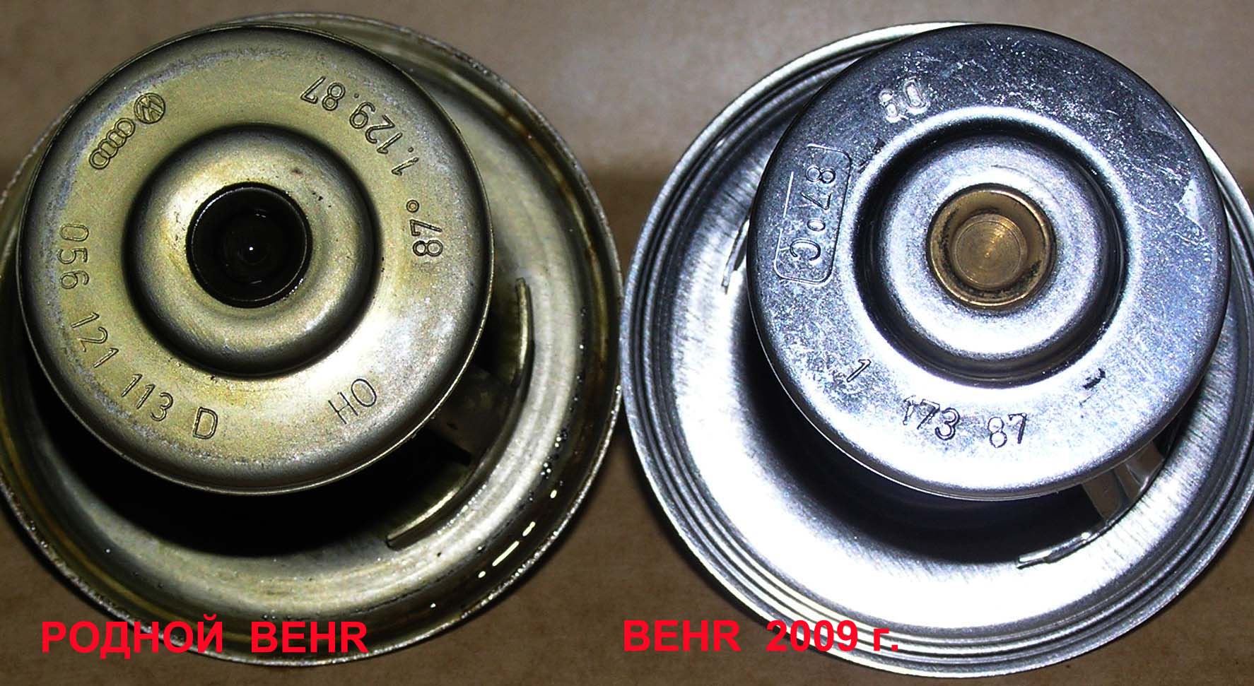

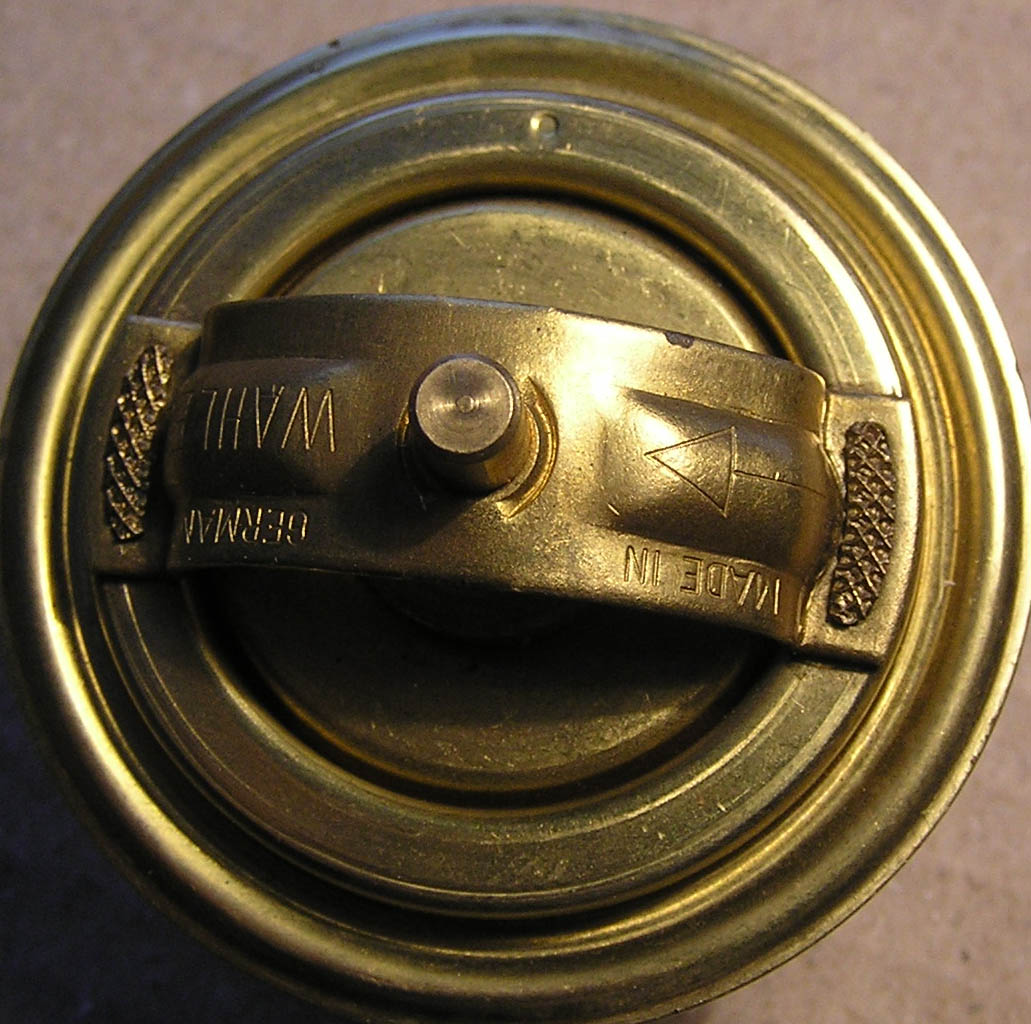

Саня, вот BEHR родной и 2009 года с номерами (на родном есть и каталожный номер оригинала), а вот WAHLER сфотал только с одной стороны :(
два сверху 1.jpg [ 222.65 КБ | Просмотров: 7433 ]
два снизу 1.jpg [ 239.14 КБ | Просмотров: 7433 ]
Wahler.jpg [ 192.58 КБ | Просмотров: 7433 ]

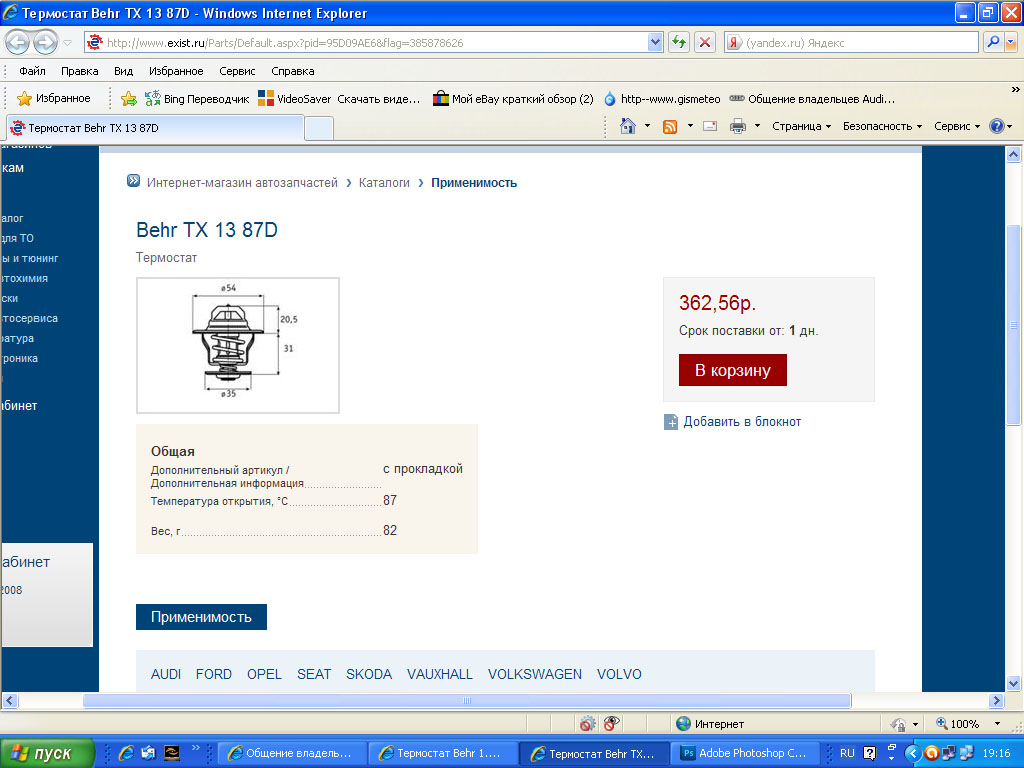

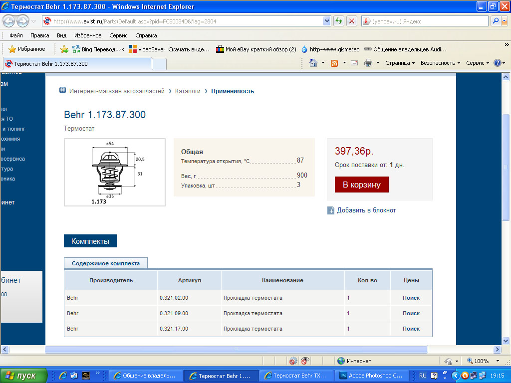

Спасибо Валерий Петрович. И опять вопрос какой из Behr выбрать? http://www.exist.ru/Parts/Default.aspx?pid=FC50084D&flag=2804 различия только вроде по весу (в этом я думаю опечатка с лишним нулем) и вот такой http://www.exist.ru/Parts/Default.aspx?pid=95D09AE6&flag=385878626
и цена тоже различается! От 461,63р до 1 347,25р. Можно тогда уж и VAG за 1 406,20р купить.
#15     Re: термостат!!!! 25 фев 2014, 18:20
Саня, СТОП!!!
Что то тут не так!!!
Тереби менеджера!!!
У меня по твоим ссылкам открылось...
Про вес конечно ошибка - если он 900 гр весить будет, то будет как я - ожиревший!!! :D И цена тоже чушь какая то - у меня оба в пределах 400 руб.!!! :shock:
