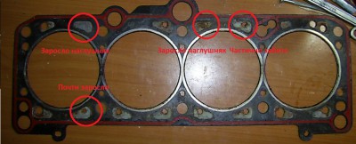

Возможно забиты каналы системы охлаждения между ГБЦ и блоком в области прокладки ГБЦ. Крышка тут не при чем.
#16     Re: Очень!Ну очень бытро греется машинка!!!!!!!!!! 20 дек 2011, 18:41
Может ты и прав, но нужно начинать с проверки крышки.

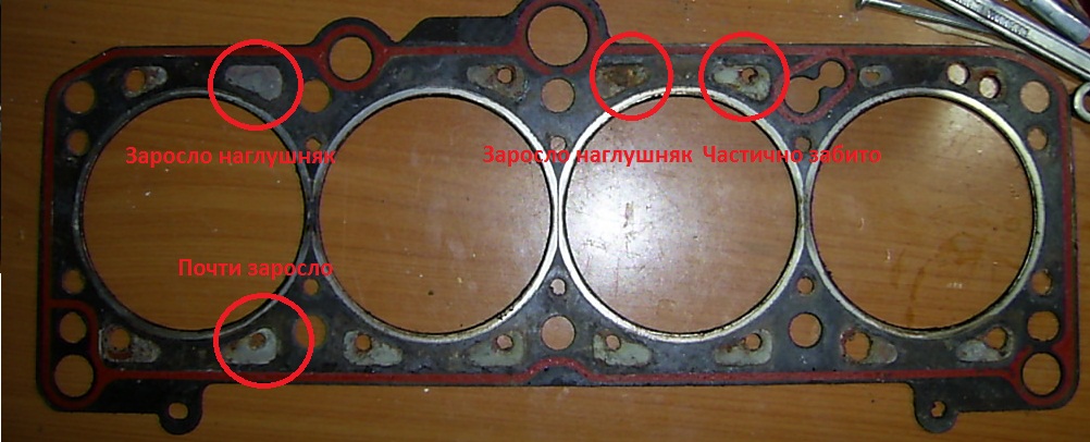

#19     Re: Очень!Ну очень бытро греется машинка!!!!!!!!!! 21 дек 2011, 00:24
PIC_0010.JPG [ 138.16 КБ | Просмотров: 5446 ]
#20     Re: Очень!Ну очень бытро греется машинка!!!!!!!!!! 21 дек 2011, 08:47
Да, Артем, такое сразу заложено в прокладках...они толи ленятся отверстия побольше сделать, толи еще что... на родной то отверстия по каналу были!
