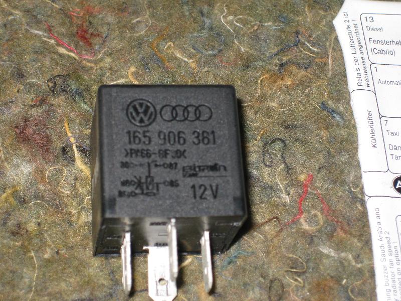

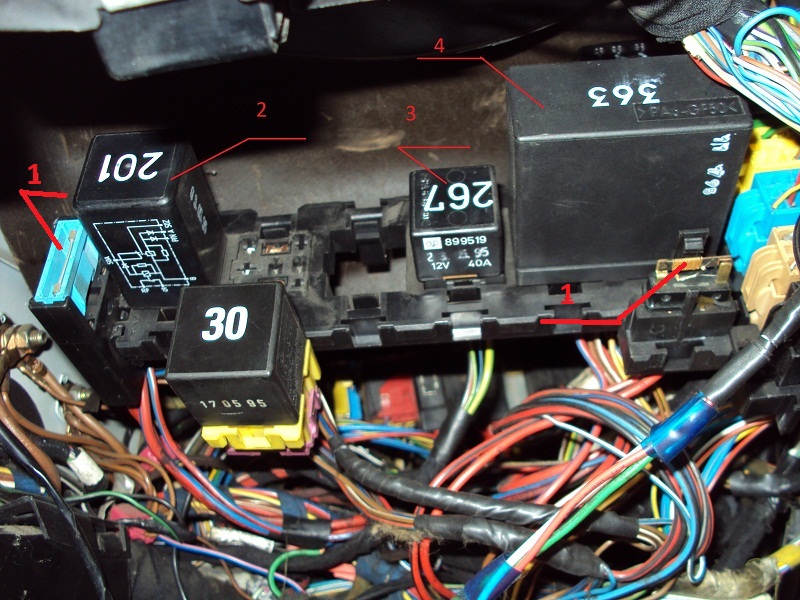

Владимир реле №30, как раз через него заведено питание на ЭБУ, плюс оно выполняет роль предохранителя для ЭБУ. Внутри там электронная схема. С ним бывают всякие приколы, почитай на АК об этом. В твоей ситуации не мешало бы его проревизировать и пропаять. А найти его легко, оно подрулевой полкой установлено на панели допреле. См. фото
Реле №30.jpg [ 105.71 КБ | Просмотров: 9016 ]
DSC02254_.jpg [ 225.42 КБ | Просмотров: 9016 ]
