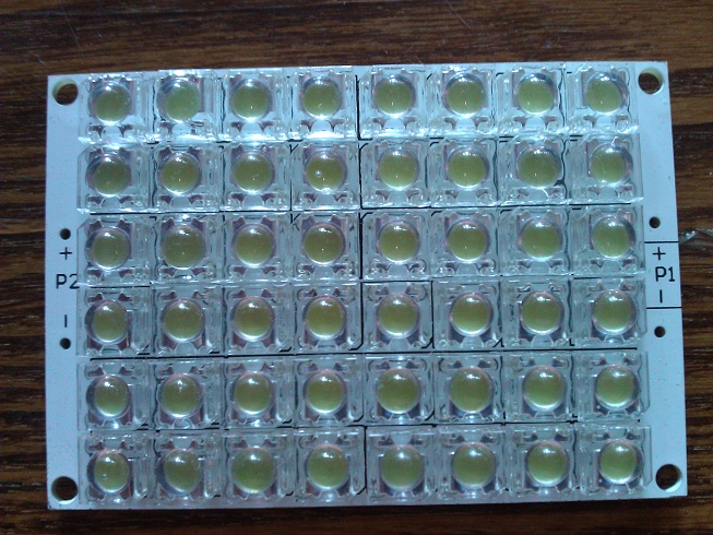

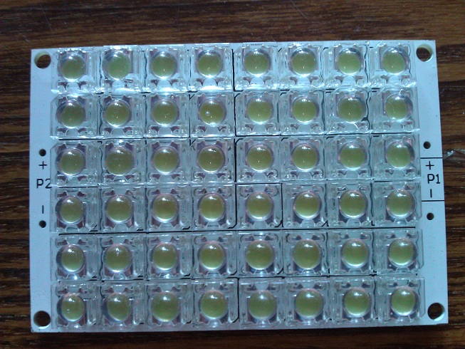

Я вставил в плафон вот такую плату (тоже с е-бэй за 250р на 12В) ,размер как раз . Теперь думаю сопротивление поставить а то после этого фонаря не видишь ничего в темноте.
WP_000119.jpg [ 167.12 КБ | Просмотров: 12751 ]

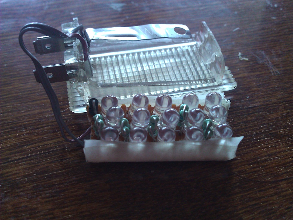

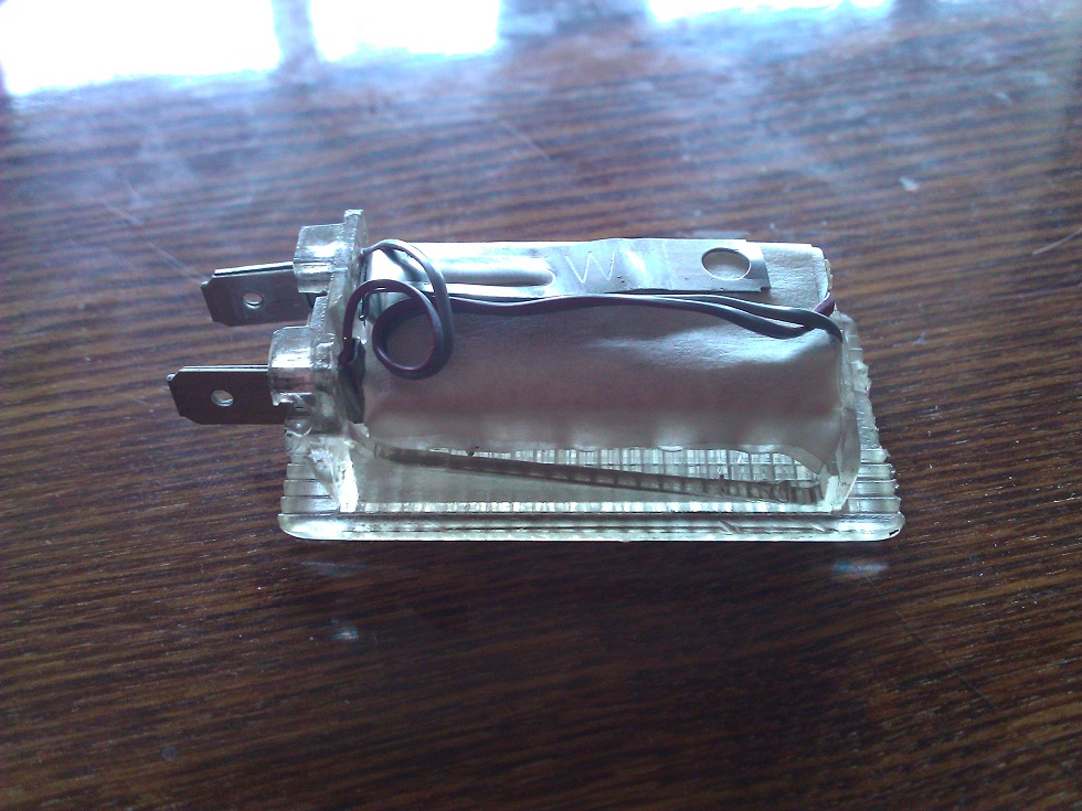

А это уже без шуток ( и без колхоза ). Собрал вот такую панельку: Изображение С обратной стороны на холодную сварку прилепил перегоревший предохранитель ( можно было лампочку негодную приклеить) , припаял к концам проводки от панельки Изображение и просто вставил вместо лампочки [img]ht[URL=http://savepic.org/4448144.htm][IMG]http://savepic.org/4448144m.jpg[/img]tp://savepic.org/4398993m.jpg[/IMG][/URL] За качество фоток извиняйте: щелкал на телефон.

Юрий, панель я собрал из светодиодной ленты 3528 60 12v WW IP65.[color=rgb(73, 73, 73)] Светодиоды SMD3528. Какой они мощности - не знаю, но плафон сейчас светит в разы лучше. Жить правда этому фонарику недолго скорее всего, потому как ленту эту надо клеить на металлическую подложку для отвода тепла. А я и не знал.[/color] :(

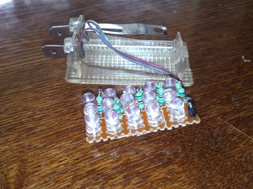

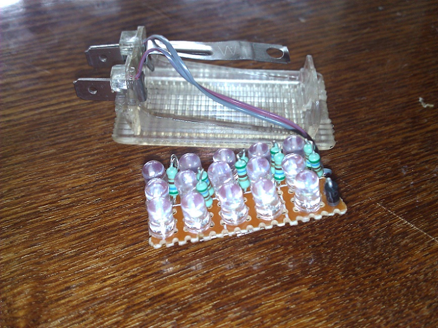

Ну и я покажу чуть .Светодиоды белые падение 3.2 В ток 20мА 20 000cd
Считаю что при установке мощных светодиодов нужно ставить в цепь простой диод если не используется драйвер .
WP_000230.jpg [ 250.76 КБ | Просмотров: 12776 ]
WP_000232.jpg [ 251.71 КБ | Просмотров: 12776 ]
WP_000233.jpg [ 247.99 КБ | Просмотров: 12776 ]
#20     Re: Улучшение освещения салона и багажника 12 янв 2014, 23:00
Сергей, ну а как впечатление то? Сам то хоть доволен?
В багажнике белый день по сравнению со штатной лампочкой . Да и не выложил бы, если толку мало .
