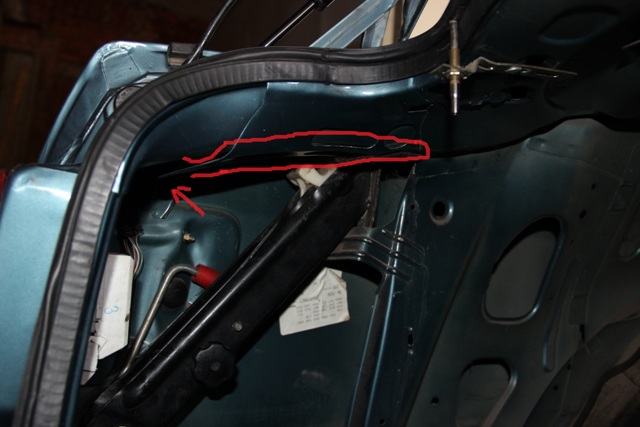

после дождя появляется вода.подскажите от куда она берётся? стекает и капает.
IMG_56761.JPG [ 78.82 КБ | Просмотров: 10181 ]

Сними накладку между задним крылом и стойкой,там скорее всего трещинки в герметике появились,через них и затекает.
Почитай тему http://www.forum.audi80.ru/viewtopic.php?f=13&t=2150

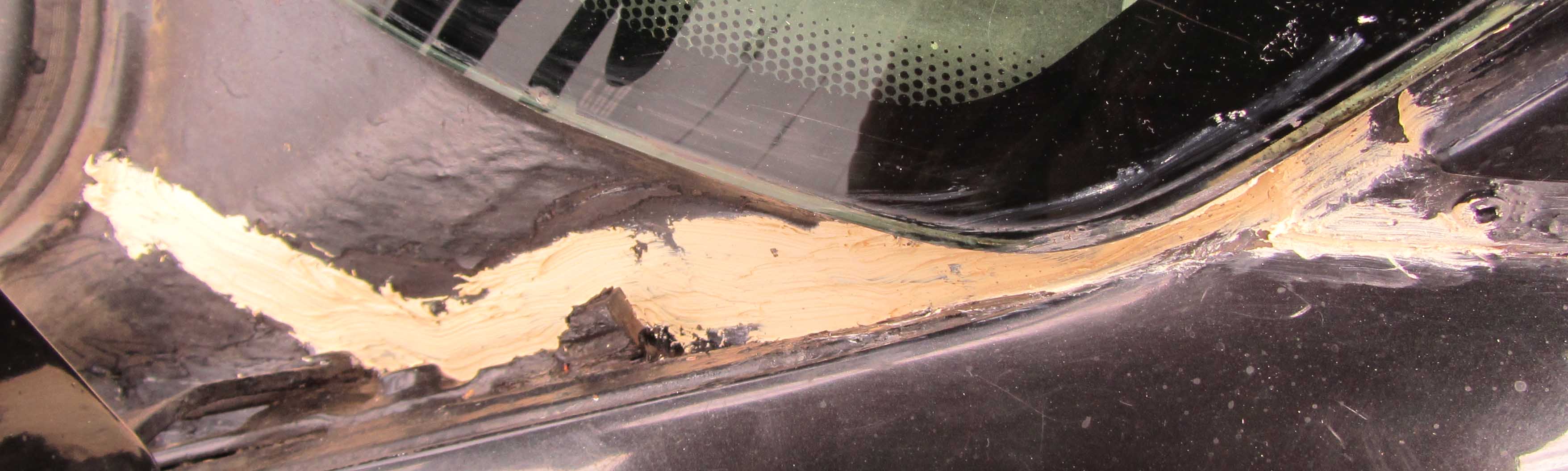

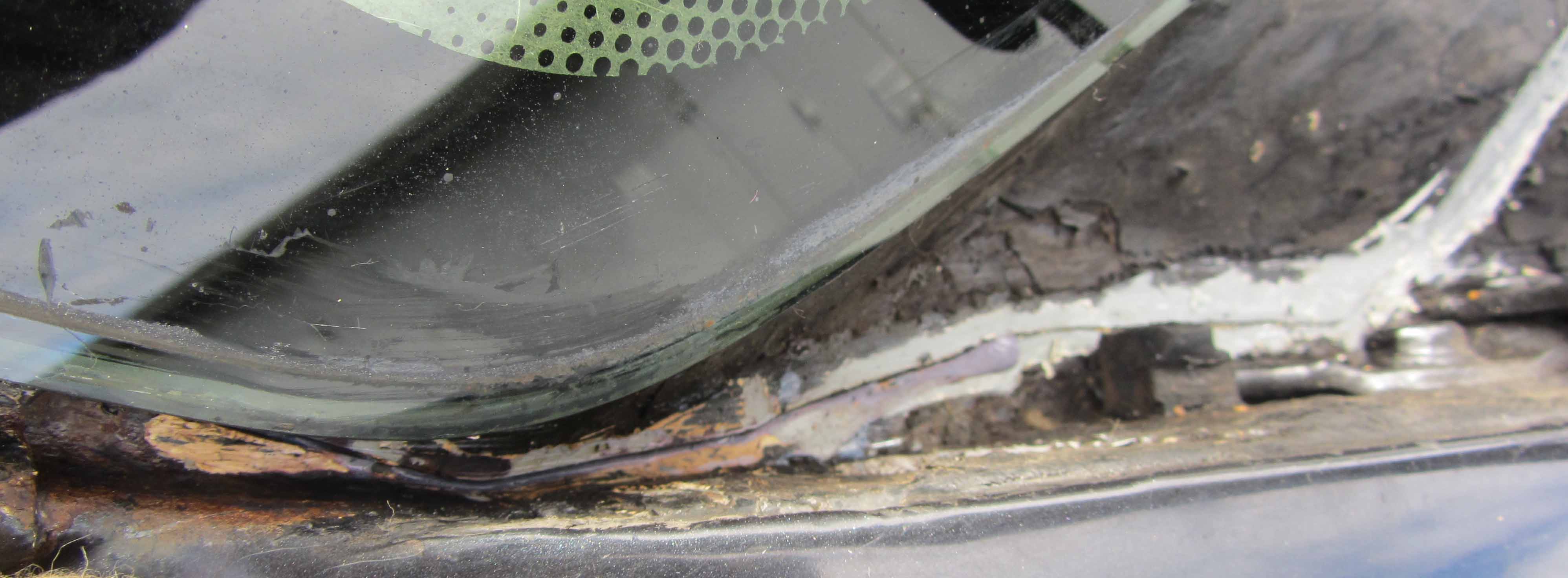

Главная наша беда здесь - вот этот шов (фото 1 и 2 ), причем почти всю длину шва можно разделать и переделать (но там он цел и не течет), а вот самый верх скрыт резинкой стекла и туда без ее снятия не подобраться (может как то отогнув и можно, но я не стал мучаться), а как практика показывает именно там и беда! Многие уже писали про это место – теперь можете и посмотреть на него!

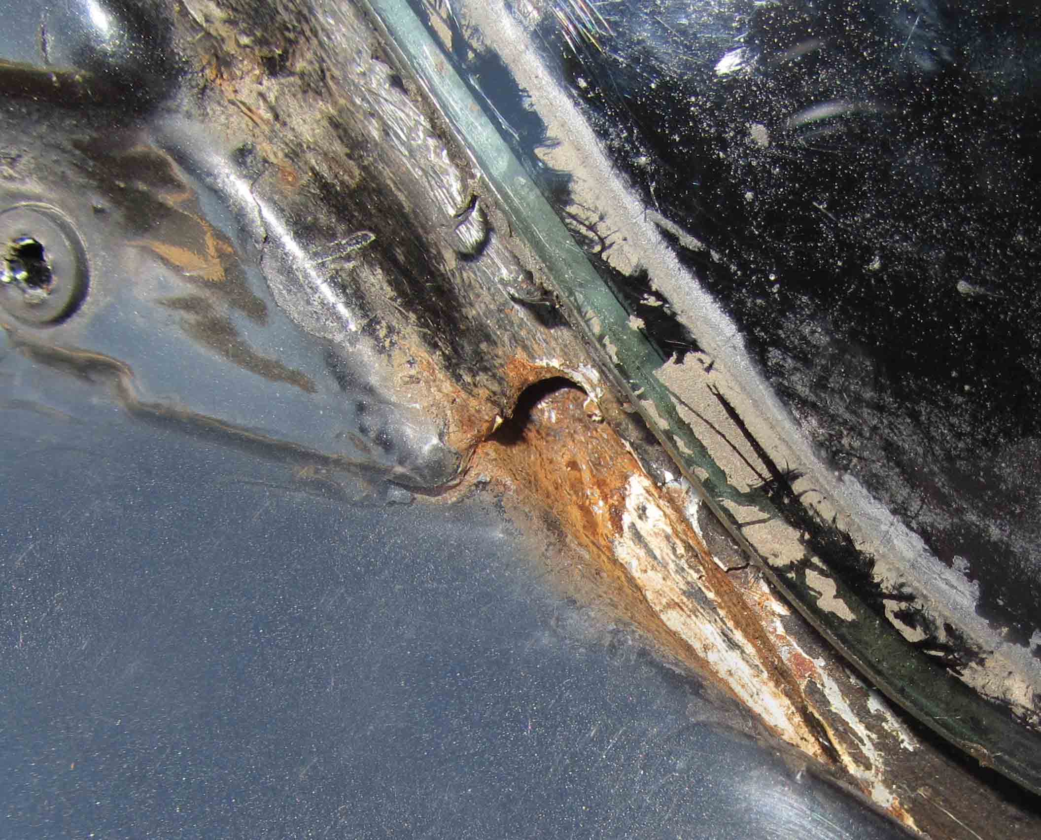

Когда я начал снимать резинку со стекла выяснилось, что она чисто декоративная и одевается на стекло до его вклейки, т.к. замочек на ней потом прижимается стеклом, при его вклейке, к кузову и его оттуда не выдернешь. В некоторых местах он правда вылезает, но обратно его без снятия стекла точно не засунешь!!! Я решил снять резинку полностью, чтобы исключить скапливание воды под ней, т.к. там получается большая полость между стеклом и кузовом (хотя может это и не обязательно, а можно вскрыть только углы или низ с углами). Так вот снятие резинки идет с аккуратным отрыванием именно этого замочка (можно и просто отрезать его – я рвал, потому что не знал…).

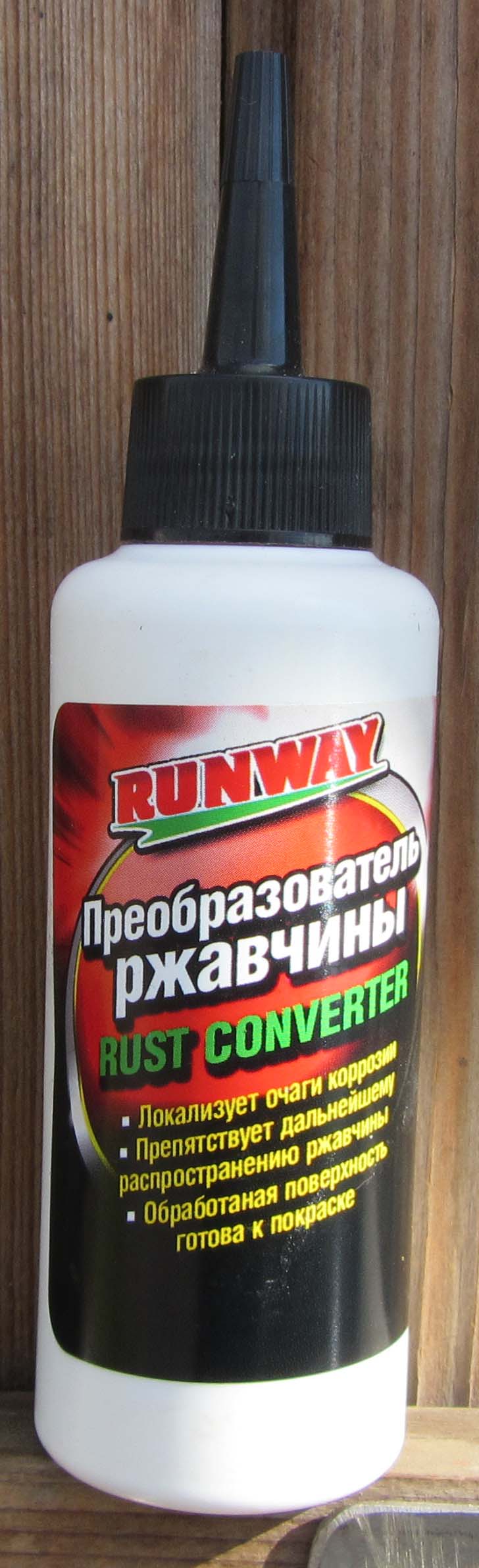

После этого пошла подготовка, как мог зачистил ржу в больном месте, обработал преобразователем ржавчины (кстати, тут купил вроде неплохой вариант Фото 3. Не требует промывки после обработки, значит без кислот… и можно по нему шпаклевать и красить, попробовал на рже, вроде действительно ничего!!!).

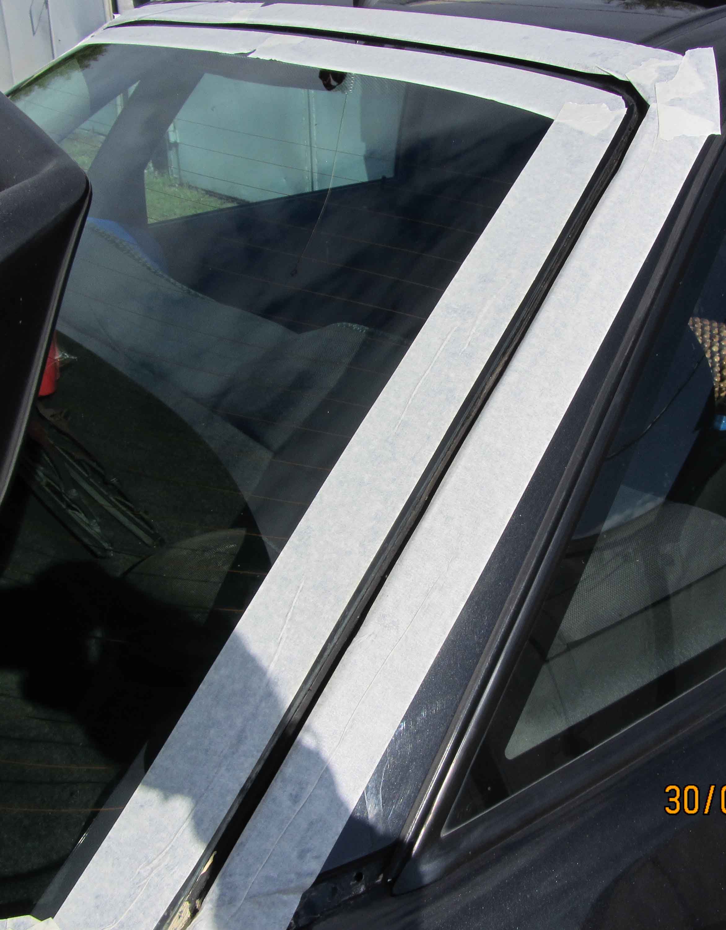

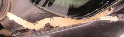

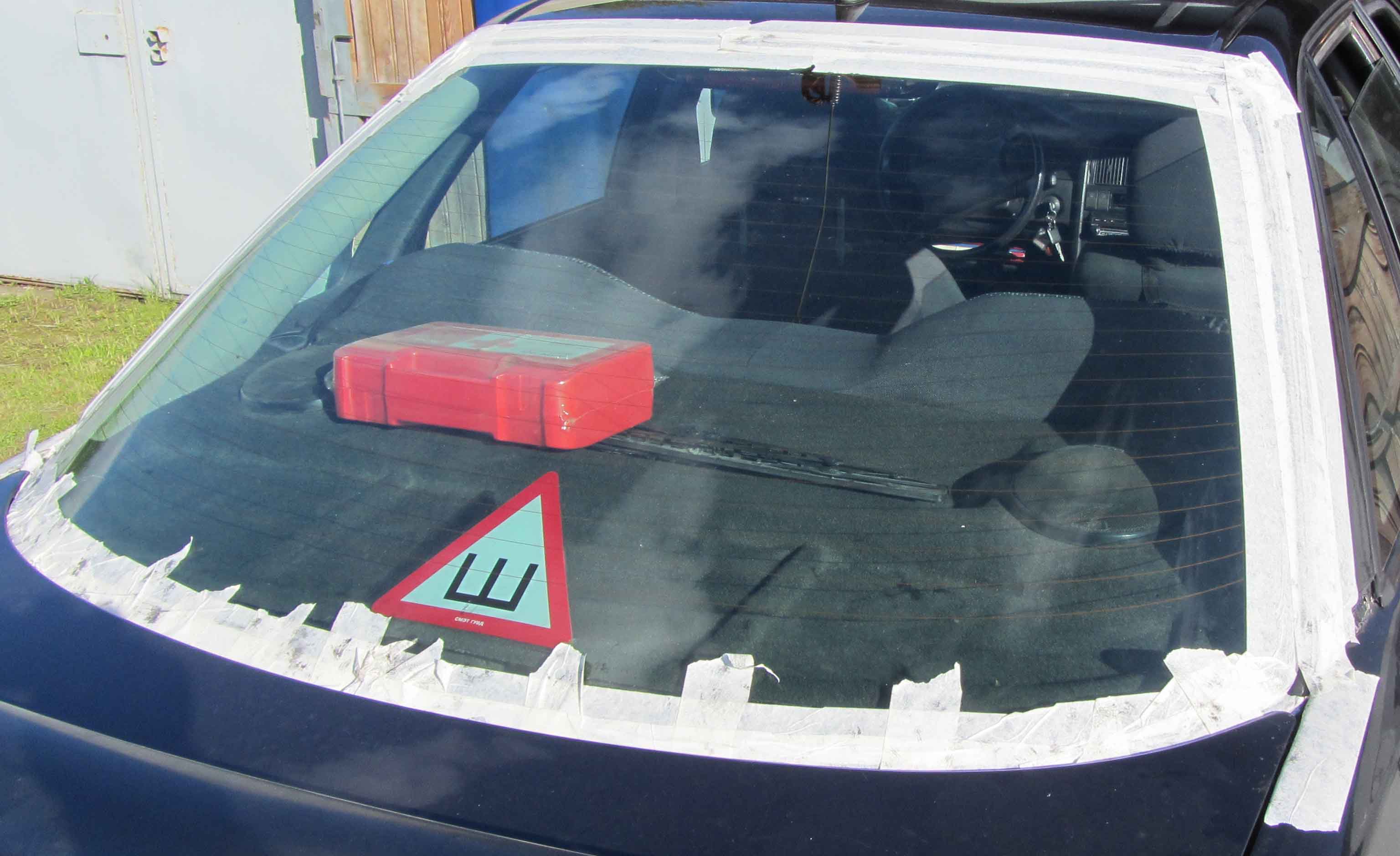

После этого шов прошпаклевал, а он там, кстати, и был зашпаклеван (пришлось жесткой кистью, т.к. шпателем там не залезть…), ну и вокруг стекла обклеил скотч малярный, чтобы потом излишки герметика с краски не снимать. (фото 4 и 5 )
больное место.jpg [ 232.57 КБ | Просмотров: 10041 ]
шов полностью.jpg [ 238.99 КБ | Просмотров: 10041 ]
преобразователь.jpg [ 159.09 КБ | Просмотров: 10041 ]
зашпаклевано.jpg [ 240.27 КБ | Просмотров: 10041 ]
резинка снята.jpg [ 236.22 КБ | Просмотров: 10041 ]
резинка на месте.jpg [ 209.54 КБ | Просмотров: 10041 ]
