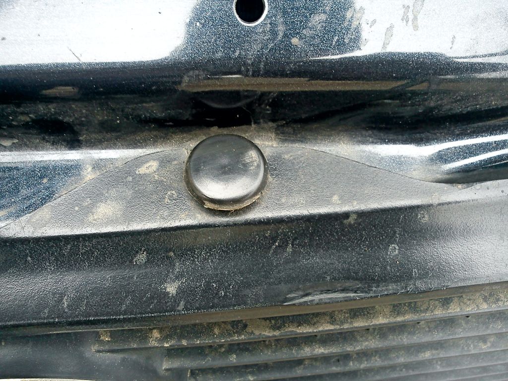

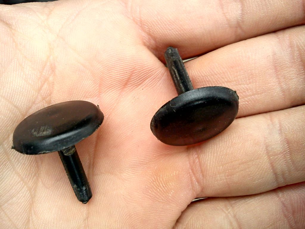

ус всмысле ресничку под фарами? вообще то я предпологаю что для этого нужно снимать и бампер, но я акуратно отверкой между бампером и ресничкой залезал, там получается в раене фар болтики, по центру и по краям на закруглениях ресничка в крыло вставляется (просто вставляется) решетка снимается полегче..... вынимаются вот эти пымтики (на фото) и снимается... на счет фары не скажу точно, так как самому интересно...

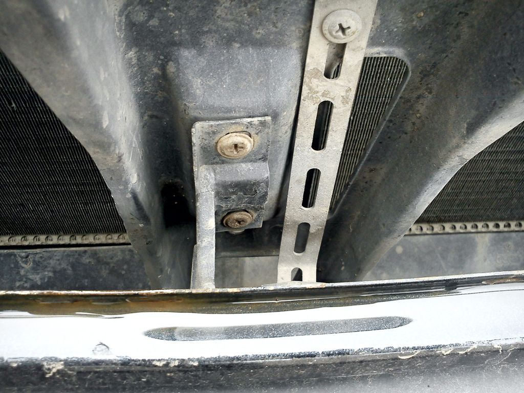

#4     Re: Снять фару, решётку и ус. 28 мар 2011, 13:26
вот крепление уса по центру, под фарами не удалось сфоткать, камера не видит... (глазом увидеть можна ;) )...

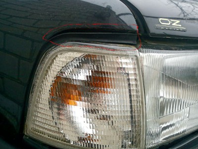

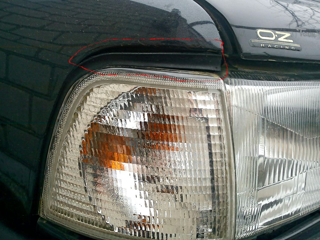

мужики, вот меня интересует замена передних поворотников... потерял зимой передний левый поворотник (были сломаны защелки и он часто выпадал), купил новые DEPO, стояли тоже DEPO, так вот в чем фигня, старые стояли ровно, новые не хотят ставать ровно... кривовато встали :( ну левый еще более менее терпимо...
Ухты пымтики, не от газели с обшивки, уменя там шурупы в пластике. Неплохое решение надо взять на заметку.

MorG писал(а) :
новые не хотят ставать ровно... кривовато встали ну левый еще более менее терпимо...
Дим, да (имхо) говно эти депо... китай одним словом... бош или хела встали бы отлично а тут... можно попробывать открутить фару, воткнуть в нее поворотник чтоб защелкнулся (если защелкнется) и уже самой фарой отрегулировать зазор... правда фару потом прийдется перенастраивать...
#8     Re: Снять фару, решётку и ус. 28 мар 2011, 21:00
прийдется значит помучится :(
