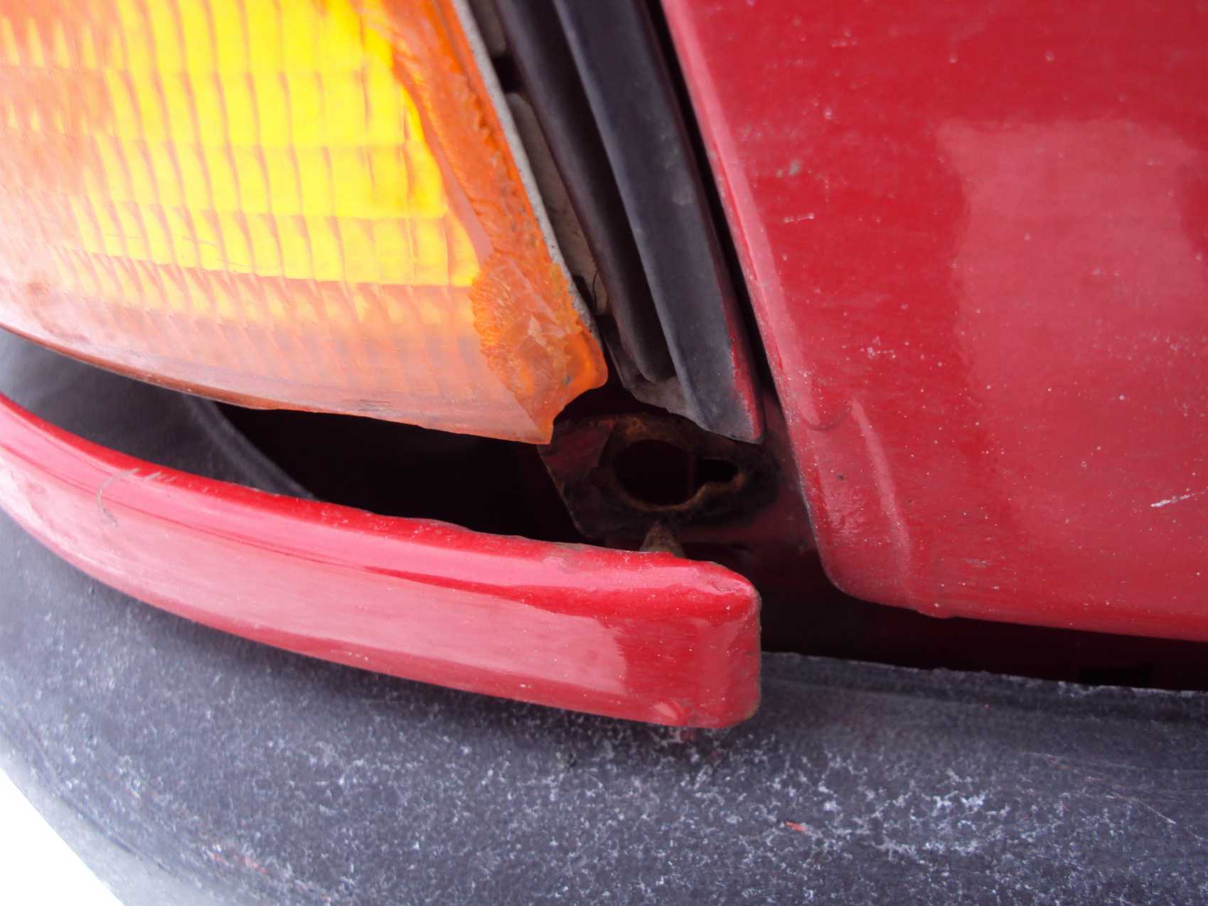

Сегодня боролся со стуками, брал фотик, и сделал вот такую фотку крепежа реснички под левым поворотником.
Короче за 4 года эксплуатации так и не смог ничего толкового придумать как ее закрепить? С права (другой стороны) была штатная пластмассовая втулка, но и она рассыпалась на первом году эксплуатации. Так и висит все это (на фото я отогнул немного конечно).
Посоветуйте кто как решал проблему? Кто что смог придумать?

не знаю как должн о быть, но у меня на штырике нарезана резьба и изутри с шайбочкой накручена гайка м6. плотно, ничего не болтается.

Костя а как ты эту гайку туда вставляешь? Ведь туда же не подлезть

слевой стороны сняв бачок омывателя лобовухи. справа у меня ничего не мешает, но лучше если поворотники снять.Главное наживить, потом можно торцовым ключом. А если бампер снят, так гайку накрутить проще некуда - всё навиду.

При всем уважении Костя, не Ас. Что бы потом снять ресничку бампер снимать? Вот через поворотник можно подумать, они у меня на проволе привязаны легко снять, никаких защелок давно нет. Как ты там резьбу нарезал? Там же не постоянный диаметр.

я не делал - купил так, я и не знал что там могло быть иначе. Со снятым бампером я только последний раз ставил, до этого всё время торцовым ключом, главное нащупать. Поворотники не снимал, тк они у меня были прикручены к фаре саморезами.

Да ща всяких "затычек" столько продаётся, что и колхозить то наверное ничо не надо. купил, вставил и вкрутил

едешь в тазомагазин покупаешь резночку ту что стоит на штуцере для прокачки тормозов или с какого нибудь нового тормозного цилиндра от таза там этими резинками заглушены отверстия под трубки и будет тебе счастье ;) ;) ;)

Люблю недежность, пойду наверное по Костиному варианту.

Просто подфарный ус нужно снять полностью, немного подогнуть края так как они должны быть и, как сказал Борис, взять в тазомагазине резинку...
