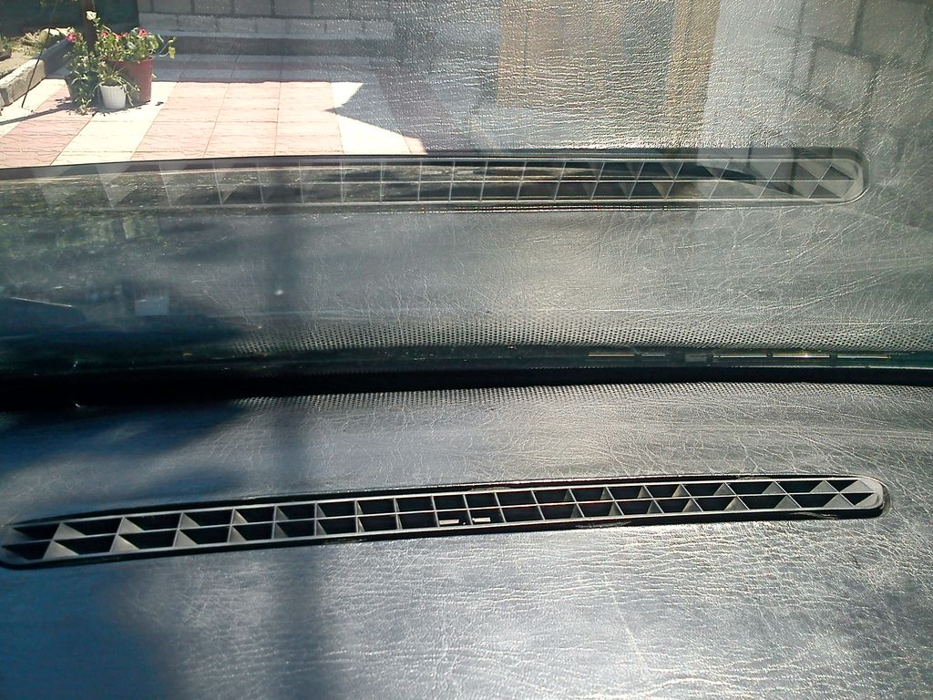

собственно решил снять все решетки дуек чтоб вымыть от пыли, все снялись безболезненно и только при установке решетки дуйки лобового, оказалось что я ее сломал :cry: :evil: :evil: :evil: асломал крепления на которых держится она...
теперь она болтается... ну тоесть не сидит на своем месте вообще :twisted: я ее пока обклеил двух сторонним скотчем и прилепил, но это не на долго, бо она на нем сидеть ни хочет, выскакивает с посадочных мест, но держится тем не менее.. завтра попаду на рынок, и вот думаю может пластиковые хамутики приобрести, да на них... ну такие какими проводку в кучу крепят)
кто что посоветует? может другие какие нибудь варианты возможны? никто с такой бедой не сталкивался?
П.С. вылезла так хорошо, я подумал что она держится таким принципом как и кругленькие, тоже в торпедо, которые на обдув боковых стекол... :cry: :cry: :cry:

Хомутики - это стяжки, они есть мелкие и чёрные, найдёшь попробуй на них. Но я бы по торцу воздуховода, пустил бы скотч 2х сторониий да зафуговал бы её на место.
PS у самого такая же беда. Посадил на скотч - незаметно и на месте сидит.

я по торцу его и обклеил, но походу я там кое что не правильно сделал и она вылазит вверх! завтра прикуплю стяжек этих, попробую переклеить скотч, бо там лишний под низ загнулся, он походу и не дает сесть на свое место, эт только пришло в голову... ну и если получится, то отлично, а не то на скотч и стяжками там поокуратней прижму :)

Да можно конечно и на скотч,вот только от жары не расклеиться?У нас летом жара такая что торпеде постоянно достается,я вообще удивляюсь как они так сохраняются за столько лет!Я бы взял лучше узенький двухсторонний скотч для молдингов и ветровечков.Он очень стойкий.

Скотч 3M отлично держит жару. Только он разный, тебе нужен красного цвета и обязательно в большой блистерной упаковке. Найти его можно там, где торгуют подбором краски(дюпонт и т.п.). Метровый отрезок мне обошелся в 100 руб (ширина 10 мм). Этот же скотч держит мое салонное зеркало. Скотч 3М, который в целофанновой упаковке и тоже красный (за 80-100 рублей) в условиях жары не подходит.

вобщем оказалось что эта решетка немного пропейлером, пока были крепления, она ровно стояла, на скотче не хотит и все :(
купил эти пластиковые стяжки (хомутики) примудрил, вроде стоит так как надо, но всеравно не то что штатное :( но более менее нормально))) взял черные и протянул их в места где должна крепиться впринципе нормально :) почти и не заметно ;)
