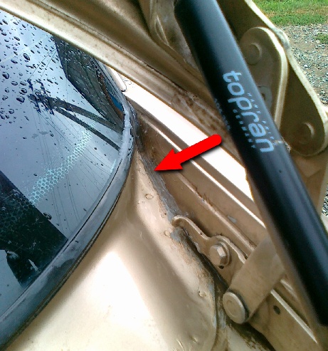

#69     Re: Вода в багажнике 05 сен 2011, 08:25
Ещё одно малоприметное место, через которое вода может попадать в багажник. Трещина практически не видна и была обнаружена путём обильного поливания и засовывания головы в багажное отделение :-)
04092011661.jpg [ 132.62 КБ | Просмотров: 4861 ]

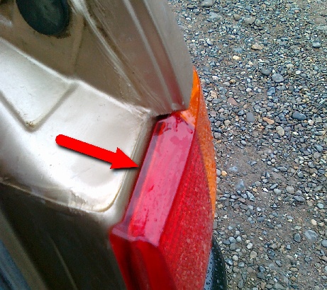

#70     Re: Вода в багажнике 05 сен 2011, 09:39
Также малозаметно возможное место протекания - уплотнители блока задних фонарей (стоп-поворот). Со временем пористая резина спекается от температуры ламп накаливания, внешних воздействий окружающей среды и т.п. Поскольку уплотнитель практически не виден снаружи, невозможно объективно судить о его герметизирующей функции (во как завернул!) Особенно, это актуально, когда вы лично их не устанавливали и давно не меняли. По-сему рекомендую отвернуть 4 маленьких гайки и поинтересоваться состоянием вышеуказанных уплотнителей накануне Всемирного Потопа :D
Комментарий к файлу: Снаружи дефекты не видны!
04092011662.jpg [ 135.76 КБ | Просмотров: 5115 ]
