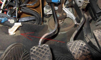

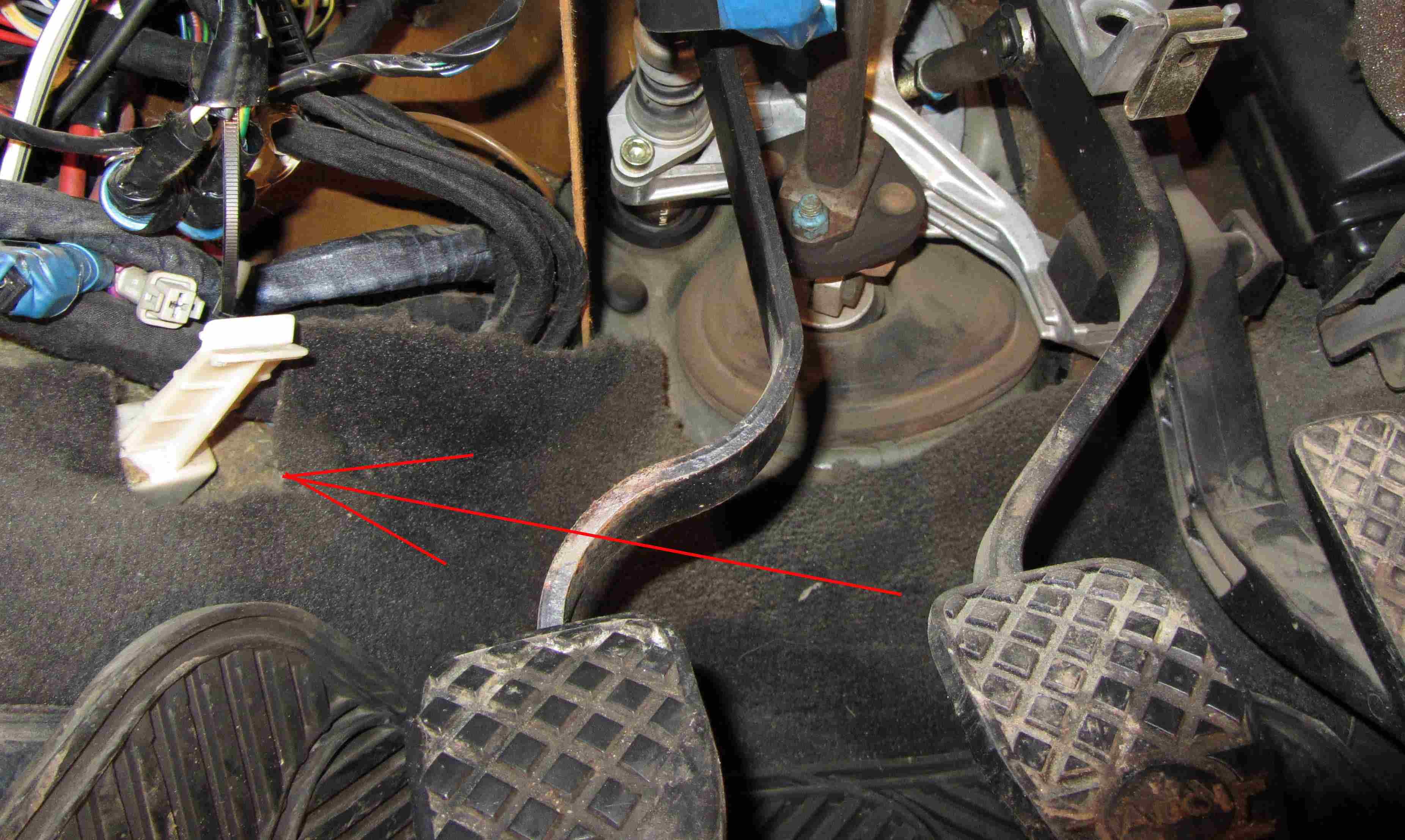

#36     Re: Куча вопросов по элементам салона. 14 окт 2013, 21:41
Aleks1129 писал(а) :
Нашёл одну запчасть.
Вот твоя потеряшка - держит левый угол полки под ногами. Как крепится не знаю - не снимал никогда... стоит и стоит :D Наверное на защелке.
держатель полки.jpg [ 250.29 КБ | Просмотров: 5433 ]
Aleks1129:
Сообщений: 239
18 окт 2011, 14:35
#37     Re: Куча вопросов по элементам салона. 14 окт 2013, 22:16
Как крепится не знаю - не снимал никогда... стоит и стоит Наверное на защелке.
Похоже , что на шурупе или саморезе.
#38     Re: Куча вопросов по элементам салона. 15 окт 2013, 19:38
Там все просто, саморез (шуруп) приварен к кузову и просто торчит. А эта деталька наворачивается на этот саморез. Аналогичная система крепления защиты двигателя, там где наворачивается пластмассовая шестигранная гайка. Защиту то наверное снимать приходилось, вот там можно и посмотреть. Такой кронштейн есть и с лева, поддерживает подрулевую полку, так и справа, для поддержки бардачка!
