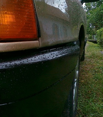

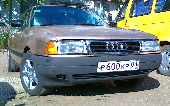

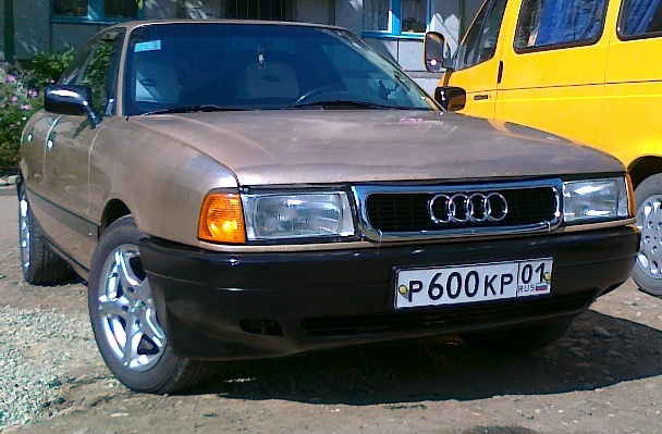

Три дня ходил с мыслью о корабельном лаке и что будет, если им покрыть бампер....Не вынесла душа поэта! Купил, правда не корабельный, а яхтный лак. В инструкции пишется, что он стоек к воде (в том числе морской), износостойкий, эластичный, быстро сохнет (окончательно через 6 часов) и ударопрочный. "То, что нужно!" - подумал я. Хорошенько вымыл машину. Развел лак 3/1 уайт-спиритом и банально, кисточкой покрыл бампера, молдинги, пороги, решетку радиатора и даже накладки ручек дверей. Через 30 минут вторично прошёлся смесью лака и спирита 1/1 для того, чтобы размазать возможные следы от кисти и капли застывающего лака. Получился на вид - "Облизанный чёрный Чупа-Чупс"! Все мелкие трещинки и шероховатости скрылись под слоем лака. На второй день пошёл дождь и вода каплями стекала по поверхности не задерживаясь на ней. Получилось весьма симпатично! Конечно, матовая поверхность, может быть, выглядит более импозантно, но, тут уж не до утончённой эстетики.
Комментарий к файлу: До покрытия лаком

Комментарий к файлу: После покрытия лаком (через 1 час)
После.jpg [ 145.05 КБ | Просмотров: 4739 ]
Комментарий к файлу: Лакированный бампер после дождя
04092011663.jpg [ 86.88 КБ | Просмотров: 4739 ]
