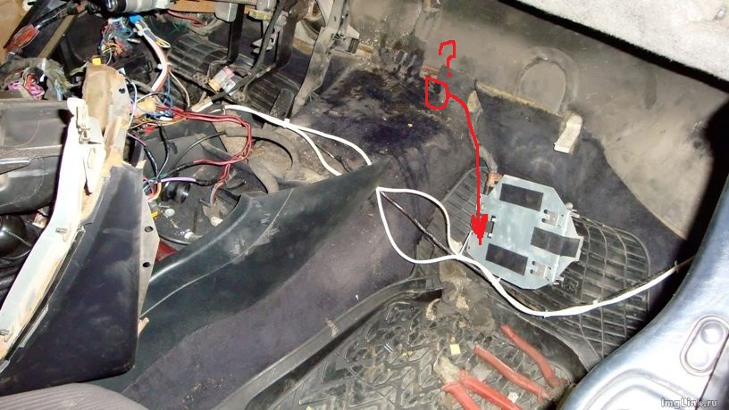

#37     Re: ОБШИВКА ПОЛА 15 апр 2011, 09:31
У меня тоже такая же проблема. Только вода скапливается с правой стороны. Сначала думал дно или подкрылок, проверил. Дальнейшие поиски привели к тонкой полоске от воды из-под торпеды (отмечено красной линией). Это не антифриз, появилось после дождей и вода начала появляться под задним ковриком.

#38     Re: ОБШИВКА ПОЛА 17 апр 2011, 11:27
У меня тоже скапливается вода (именно вода) с правой стороны под передним и под задним пассажирскими седеньями. Ну как попадает под задние я предположил, что перетекает из передней части под действием сил когда машина разгоняется. А вот откуда затекает под передний ковер - :?: вопрос остается открытым.

#39     Re: ОБШИВКА ПОЛА 22 апр 2011, 18:23
Наконец то сегодня разобрал машину и снял ковер, все вытер насухо и загнал машину на мойку. Там мне ее пролили хорошенько и вот результат: течет из под банки предохранителей и воздуховода с правой стороны :evil: . Теперь надо все заделывать герметиком, и вот появилась мысль заодно все там промазать чем нибуть вот только незнаю чем лучше. Подскажите как лучше сделать :?:
