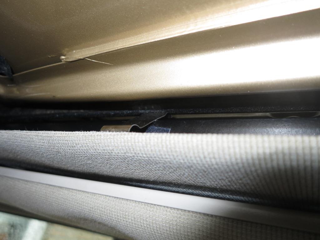

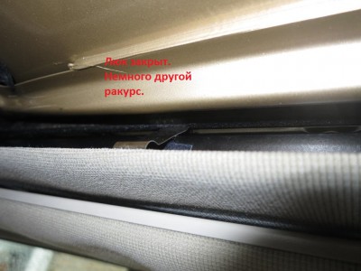

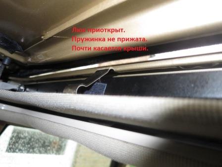

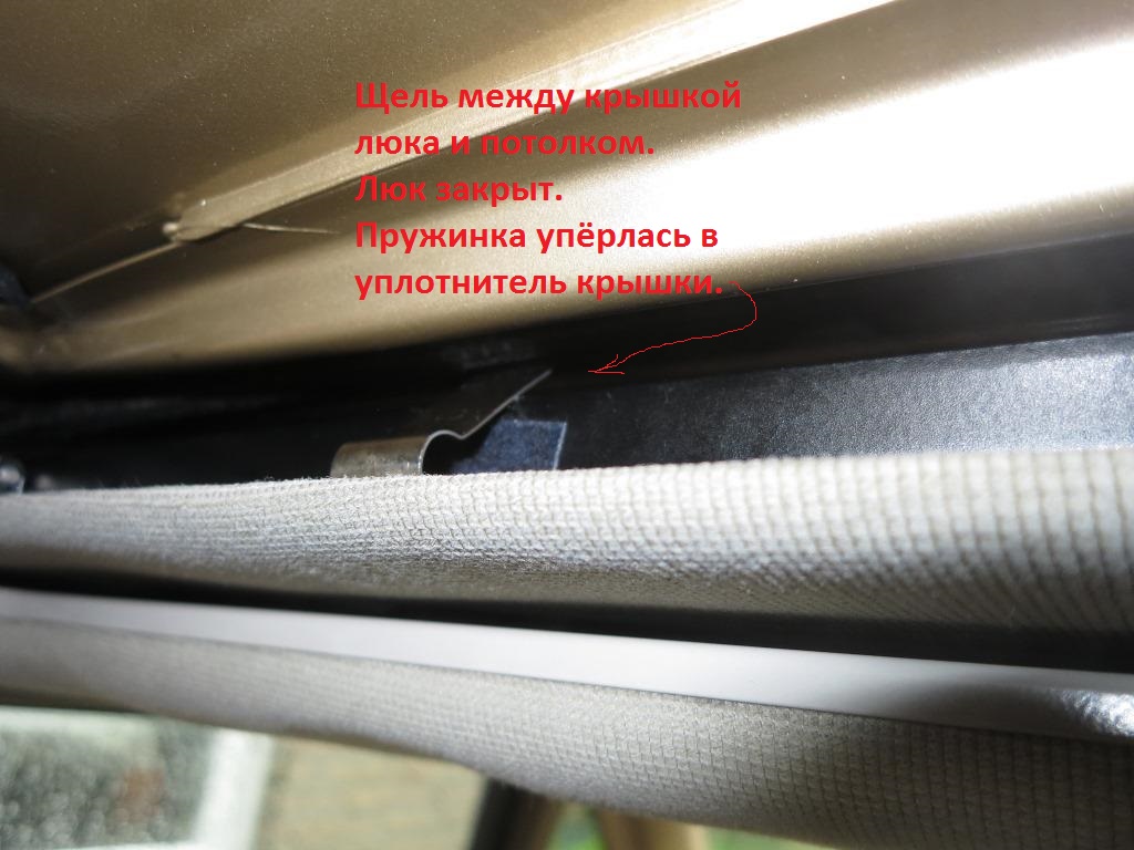

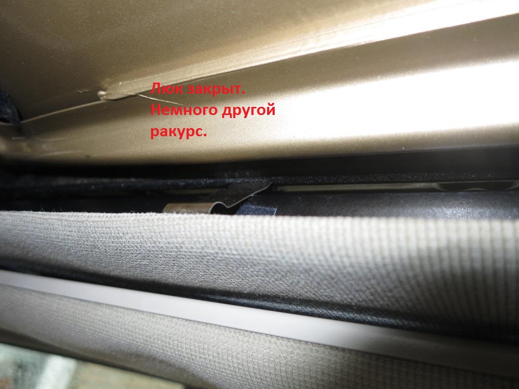

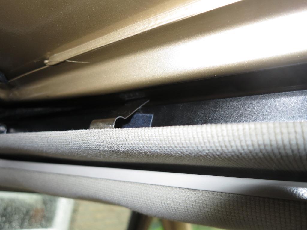

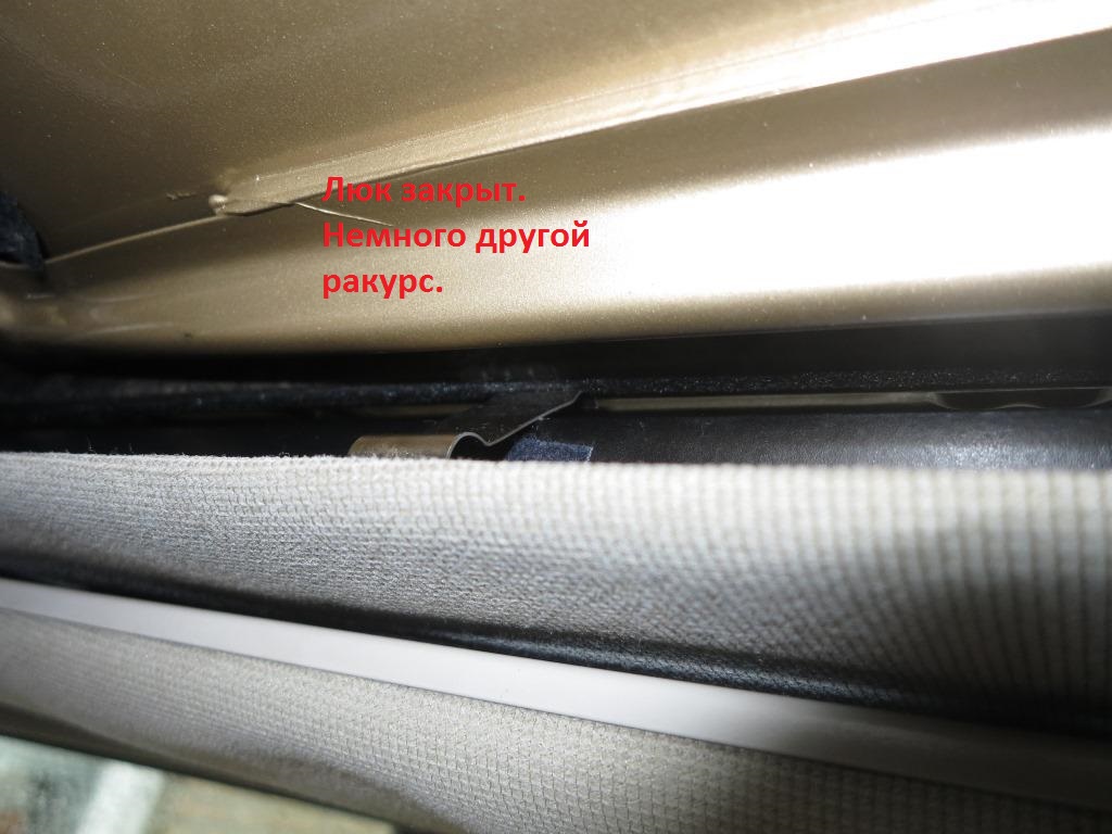

Люк механический.
Щёлкнул и стал косо открываться люк. Оказались сдвинуты пружинки относительно ведущей шестерни. Полез. Настроил. Теперь подтекает немного люк - обивка мокрая сзади люка. Есть подозрение что через уплотнитель люка вода сочится во внутрь и по пружинкам стекает не в желобок, а в аккурат на обивку. См. фото.
Вопросы:
- Правильно ли стоят пружинки? Может они выскочили откуда или погнулись?
- Что ещё может быть?

Что-то я намудрил с прекреплениями. Не те фото прицепил. Вот то что прицепить хотел.
IMG_4043.JPG [ 169.42 КБ | Просмотров: 11234 ]
IMG_4044.JPG [ 165.38 КБ | Просмотров: 11234 ]
IMG_4045.JPG [ 32.54 КБ | Просмотров: 11234 ]

#29     Re: Проблема с закрытием люка 23 июл 2015, 08:36
Ребят, у кого люк есть, гляньте как у вас пружинки эти стоЯт.... Надо просто пиоткрыть люк вверх и сунуть пог него нос/глаз..
#30     Re: Проблема с закрытием люка 23 июл 2015, 14:51
Посмотреть могу (если не забуду) , но только в выходные. Смотрел твои фотки и не понял где они там стоят. Люк свой регулировал тоже, но давно уже. Всё забыл.
