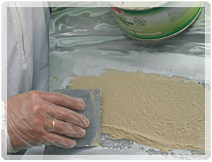

полиэфирная смола это эбоксидка?
Нет, это разные смолы.
дядя ИГОРЬ писал(а) :
шпоклевать-слишком толстый слой, 3-4 см. Местами выйдет.
Вот именно для этих целей(глубоких ям) и применяют скекловолоконную шпатлевку.

Александр, если я накладку поставлю, вмятину надо зашпоклевать или так оставить?
тоже хотел ею воспользоваться, но потом нашел инфу:"Шпатлёвка со стекловолокном Chamaleon 503 используется для исправления значительных повреждений элементов кузова. Обладает повышенной механической прочностью.
Внимание: не наносить на алюминий и цинк." А у нас же оцинковка!
Так оставь конечно, только царапины прогрунтуй и мастикой какой замажь.
ХЗ )). Так оцинковка же под слоем защитного антикора 8). Я шпатлевку вообше никогда на голый метал не наношу. Даже если открылся металл, то сразу грунтую антикоррозийным грунтом, а потом только шпатлю ложу.
В основном из шпатлевок пользуюсь польской NOVOL или RANAL, хотя по идее из одного теста леплены. Однозначно скажу не пользуйтесь российской продукцией ибо ЭТО ПОЛНАЯ ШЛЯПА(в особенности жидкая шпаьтлевка).

всё понятно.я сейчас гравитексом закрашу.спасибо за инфу!
