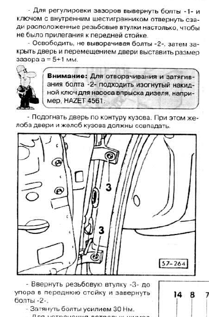

#15     Re: Регулировка передней двери 10 июл 2011, 08:01
Здравствуите, тоже очень плохо закрываетса водительская дверь. Вот так и не поиму какими болтами регулировать?
#16     Re: Регулировка передней двери 10 июл 2011, 08:35
Болтами это если дверь перекошена относительно проема а чтоб просто закрывалась хорошо достаточно в области замка отрегулировать положение штыря который в замок заходит.
Vova:
Vovka
Сообщений: 57
15 май 2011, 12:25
#17     Re: Регулировка передней двери 10 июл 2011, 09:53
Дверь просела к низу где зомок и с верху цепает за кузов , ее надо приподнать вот как ето зделать каким болтом?
#18     Re: Регулировка передней двери 10 июл 2011, 10:31
Володя, а что в книгу то не глянешь, там все написано и нарисовано!!!
Регулировка двери.jpg [ 200.42 КБ | Просмотров: 5655 ]
Vova:
Vovka
Сообщений: 57
15 май 2011, 12:25
#19     Re: Регулировка передней двери 10 июл 2011, 23:34
Спосибо 8)
