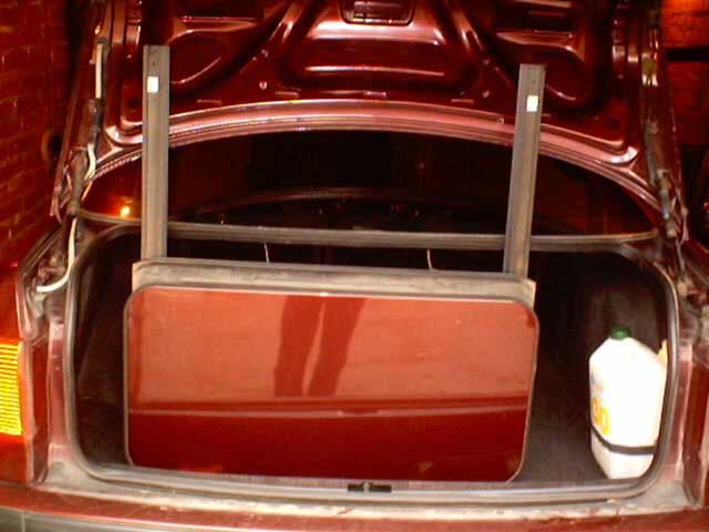

всё красиво, только вот он изначально не ездит назад. только приподнимается слегка одна сторона и всё. неоткрутишь!
и вот эти две рамы длинные торчат по бокам от самого люка:
если обшивку не снимать, то пока его на крышу вытянешь, имхо всю обшивку отдерёшь нахрен.

Но ты же его как-то смещал назад чтобы открутить от кузова. Значит нужно посмотреть что ему мешает сдвинутся назад в снятом состоянии.
