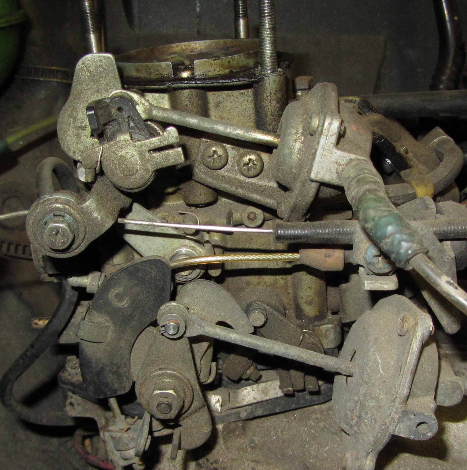

Миш, ну по фоткам то ты можешь посмотреть (их уже здесь куча была)??? Конечно к ВЗ есть тяга от вакуумного устройства.
Вот что там есть, да, там пружина еще, смотри все внимательно, фотай и давай сюда.

это фото разве кейхин2 ? у меня провод вз. совсем другой. попробую завтра выложить своего фотки
