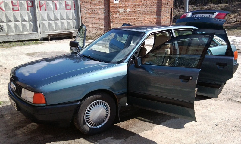

Устал бороться с провалом при нажатии на газ.
Разбирал, вымачивал, чистил, продувал, регулировал по книге, все мембраны работают, ускорительный насос работает, вторая камера открывается, шток экономайзера работает, все шланги-трубки новые – поменяны, подушка под карбом новая, холостые держит как вкопанные, заводится с пол-оборота, расход бенза в норме, поплавковая камера отрегулирована, зазоры вильчатого рычага отрегулированы, зажигание отрегулировано, свечи чистые, высоковольтные провода новые, крышка трамблёра новая, бегунок новый, вакуумный регулятор опережения зажигания новый фирменный – BOSCH (отдал за него 2500р. бл…), нигде ничего не течёт и воздух не сосёт, бензонасос новый, бензиновые шланги новые…
В общем потерял …уеву тучу времени и сил (деньги – ладно, хрен с ними, не жалел). Но больше нету сил. Тупик. Теперь уже жалею, что не сдал по программе утилизации (не успел – всё надеялся и делал, делал, делал…) теперь уже поздно, выбешивает меня эта машина, ещё немного и сдам на разборку, может хоть какая-то польза от неё будет хоть кому-нибудь.
Фото0039.jpg [ 170.84 КБ | Просмотров: 7309 ]

Карбюр наверняка через оси подсасывает воздух, раз все помянял, следовательно замена. Машину можно и другую купить было бы на что.

красивая, солекс разве нельзя поставить? это же не ке джетроник :)

та что на фото? Хочешь заберу тысяч за 60 :) , это больше чем по утилизации. Темболее РУ, вообще тема.

та что на фото? Хочешь заберу тысяч за 60 , это больше чем по утилизации. Темболее РУ, вообще тема.
Денис, ты лучше мне свой Keihin-2 продай, я из двух один легко сделаю ;)
