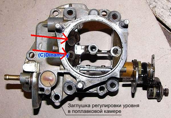

После сборки у меня появилась проблема, что на спуске около 15 градусов у меня начали падать обороты до 200. При резком торможении обороты не падают. Где-то читал, что такая проблема из-за высокого уровня бензина и при наклоне он вытекает из верхних двух отверстий, правильно ли это? Действительно ли у меня проблема в этом, подскажите?

Сергей, у меня тоже NE, но такого, чтоб на спуске падали обороты... не знаю...На жигулях да, там поплавок стоит вдоль машины и спуск - понижает как бы уровень, а подъем-повышает, а здесь то поплавок стоит поперек машины, поэтому я такого не замечал... не пойму про какие верхние два отверстия ты говоришь..."Где-то читал, что такая проблема из-за высокого уровня бензина и при наклоне он вытекает из верхних двух отверстий, правильно ли это?"
Винт регулировки надо вворачивать(по часовой), чтобы понизить уровень в поплавковой...

Вернемся к отверстиям :) На прикрепленной картинке я стрелками указал эти отверстия. А еще, Валерий, на сколько оборотов рекомендуешь вкрутить болт регулировки иглы? Я сам думаю начать с пол-оборота...

Недели 2 назад тоже решил понизить уровень в поплавковой камере, крутанул винт на 1/4 оборота на заведенном двигателе и тут как хлынул бензин со всех щелей и в том числе из этих отверстий. Карб после этого не разбирал, само прошло, чуть постояла минуты 2 и норм. Потом через 3 дня заглох на трассе - та же ерунда (полные диффузоры бензина). Думаю может задир на кончике иглы получился? Пока езжу нормально. Регулируй на заглушенном двигателе.

было такое - после регулировки уровня бенз стал проступать и наружу и в поплавковую камеру. Проблема в грубении резиновых колечек на седле клапана, которым и регулируется уровень. Снимал крышку с карба, выкручивал седло и ... колечек дома не нашёл, магазины далеко и выходной к тому же. Но всё же вылечил - извлёк с седла колечки, смочил нитку (тоненькая, которой шьют) и намотал 2 витка в пазы, сверху одел стоявшие колечки, смазал литольчиком и вкрутил на место. Регулировал по мануалу. 1/4 оборота - это очень много. Хоть резьба на седле и мелкая, но закон рычагов никто не отменял - седло почти у оси, а меряется в см 3-4 от неё, те во столько раз изменение больше и получается.
