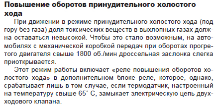

искал по форуму но не нашел, на клапан Пхх приходят 2 провода, на одном постоянный плюс, а второй, по крайней мере у меня не обладает ни какой полярностью при включенном зажигании. почему хотелось бы знать? на него подается питание только по достижении 1700 оборотов??? или должно быть постоянно плюс и минус??? принцип его работы интересует... :roll: :roll: :roll:

................................. на фото с первой страницы данной темы, под цифрой 2 обозначен клапан. я видимо не правильно его назвал. на него приходит 2 провода, написано что срабатывает эта система при 1700 оборотов(это я указал в вопросе сразу). из приходящих проводов один является "плюсовым", соответственно второй подключается на массу. (у меня массовый провод видимо оборван в косе) поэтому и задавал вопрос относительно его принадлежности. то есть принцип работы этого клапана таков: включаешь зажигание, клапан срабатывает. так? или как написано в описании к фото что должен срабатывать при определенном числе оборотов двигателя? получается что масса на клапан приходит по достижении двигателем 1700-1800 об/мин? и не должна быть на нем постоянная???

[А про клапан ПХХ читай мануал
Обороты ПХХ.jpg [ 169.07 КБ | Просмотров: 4909 ]

..................................теперь еще один вопрос, если вы не против, по мануалу на клапан пхх приходит плюс постоянный, а минус с датчика через реле. это понятно. значит я зря подключил вчера массу на клапан? кстати холостой ход стал стабильнее. придется возвращать провода в исходное положение...
