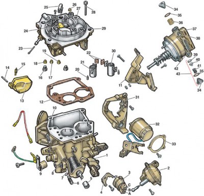

#78     Re: Карбюратор Ecotronic(Pierburg2EE) 29 май 2013, 21:24
Сервомотор ВЗ стоит прямо на карбе смотри на картинке поз 32. Тяга там к ВЗ короткая жесткая, на картинке что ее не показано жаль. Ну а ДПДЗ позиция №3, это обычный переменный резистор, ну не может он столько стоить, может что ты не то посмотрел в Екзисте. Но если он так много и стоит, то есть еще путь на разборку.
