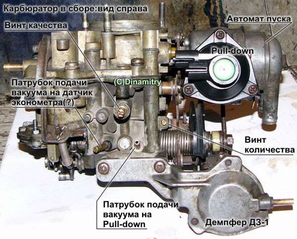

если найду фотик, то сделаю норм фотки... эти фотки были сделаны под вечер и на телефон....
завтра гляну, сниму эти трубки...может они для красоты сделаны...Просто смотря на карбы к1, нигде ничего похожего нет. Под датчиком ПХХ ничего из логики не должно быть...
http://dinamitry.eniko.ru/reports/keihinI_a80/keihinI_a80.htmвот здесь, например,  на первой же картинке, справа от места где должен стоять датчик ПХХ, есть выступ ...так вот, один из шлангов торчит там, в выступе дырка и там торчит шланг.

вот сейчас мне действительно интересно для чего они сделаны...
К работе карбюратора нареканий нет, 180 машинка берёт без проблем на 98м, интересен другой факт, может какая нибудь модификация, ведь NE выпускались с 86-87года, а у меня машина 89 года.

Изображение Вот тут трубки видны.

утром постараюсь сделать фотки с боку, сам пожалел что не сделал.... может эти трубки идут для нагрева/охлаждения бензина???

Все шланги что есть с болтами оставь и не трогай! Их заглушили и пусть так и будет, кто ее знает что это делали, может закись азота пристроить хотели :D. Или он с какой нибудь хонды мы этого не знаем. Тебе человек давал схему( фото в цвете) там все подробно и доступно. Еще скажу, у тебя не работает клапан отсечки( не датчик пхх это а клапан отсечки топлива, кстати на втором кейхене плюсом к нему есть еще и перекрытие главных жиклеров) топлива, ну нет у тебя к нему проводки, кто-то уже ее удалил в месте ее крепления повесил шланг, и наверно вынул шток( последнее фото из отчета дяди Димы) шток запора( при глушении нет детонации?) Собирай все шланги как положенно проверяй работу заслонки зима лето. А на счет года тоже не парься, может у тебя там SF стаял, но накрылся и воткнули тебе то что было. Главное сейчас у тебя NE и карб кейхен 1.

Вот фото карба кейхен 1 для сотки с автоматом пуска и расположение твоих штуцеров со шлангами очень похоже. И если это не самопал а что-то подобное то всеравно забей на них и оставь как есть.

написано патрубки для подачи вакума....может всё таки пустить туда вакум?  а то трубки купил...ну не пропадать же добру =)
