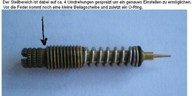

у меня на винте колечко находится перед резьбой (пометил стрелочкой), затем идет пружинка. Есть ли там дальше еще колечко и шайба я не вкурсе, так как саму пружинку то пришлось выковыривать... но судя по внешнему виду винта за пружинкой ничего не должно быть (почти сразу за резьбой идет игольчатая часть).
однако у меня вопрос: неужто винт качества может так сильно влиять на работу авто?

Винт этот влияет на холостой ход и работу карбюратора на низких оборотах. Колечко должно быть как на фото обязательно, иначе воздух будет подсасывать снаружи карбюратора что повлияет на работу ХХ и переходных режимов.

Ну, выложи тогда фото этого чуда. Хоть посмотреть ! И ещё. Нет и не должно быть - разные вещи. И очень прошу тебя, даже умоляю - ответь на мой вопрос ! Ну, пожалуйста !

sorry не заметил картинку в 481 посте(( винт у меня точно такой же,только без понятия есть ли там шайбочка и колечко, так как когда выкручивал его вылезла только пружина...
