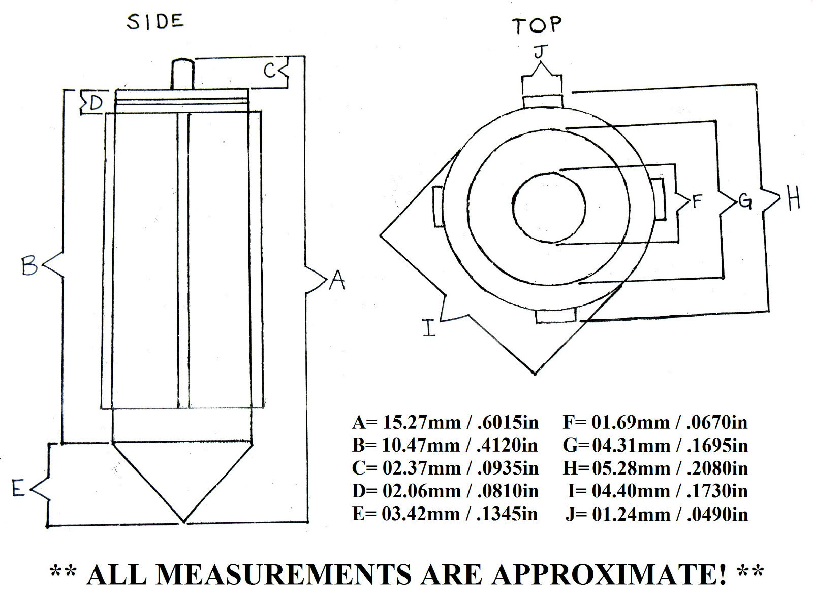

Вот нашел игольчатый клапан на Кейхен 1 (первый производство Япония), надо только размеры сравнить... выдало, как на ауди 80, хотя и написано другое.
http://www.ebay.com/itm/80-83-HONDA-GL1100I-GOLDWING-INTERSTATE-KEIHIN-CARBURETOR-FLOAT-NEEDLE-18-8953-/110940944416?pt=Motorcycles_Parts_Accessories&hash=item19d4987820&vxp=mtr
http://www.ebay.com/itm/Kawasaki-Z400-B-78-80-Carburettor-Float-Needle-Valve-x1-KEIHIN-8353112-/150911824514?pt=UK_Motorcycle_Parts_13&hash=item23230bb282
#453     Re: кейхин1 нужна помощь 20 июн 2013, 15:50
Я думаю, что эти иглы не подойдут. Они, скорее всего, 6 мм. Толще. Но главное не это. У них другая конструкция держателя. Эти иглы соединяются с язычком поплавка посредством проволочной скобы. А у нас вставляются и держатся за счет пластины на хвосте иглы.
#454     Re: кейхин1 нужна помощь 20 июн 2013, 15:58
Игорек, там чертеж есть с размерами. Общий диаметр 5,28, ну а крепление я не помню уже....., надо смотреть. надо поискать может и наши есть, но и это позиционировалось как кейхин 1 для ауди 80...
