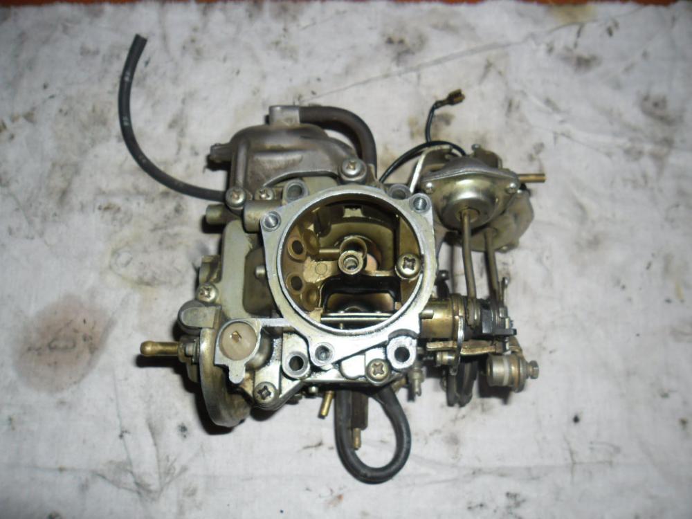

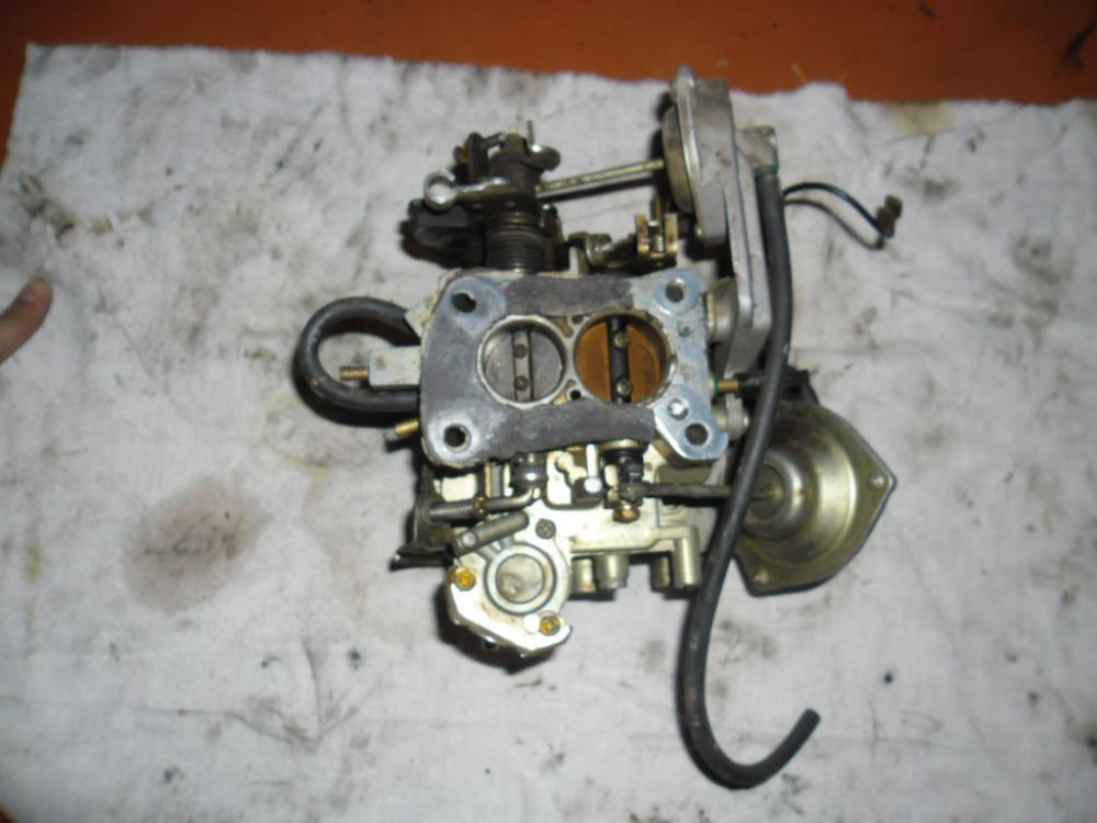

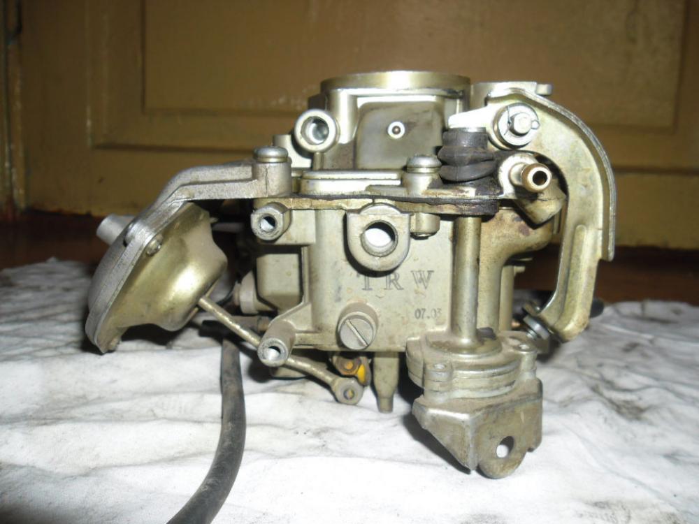

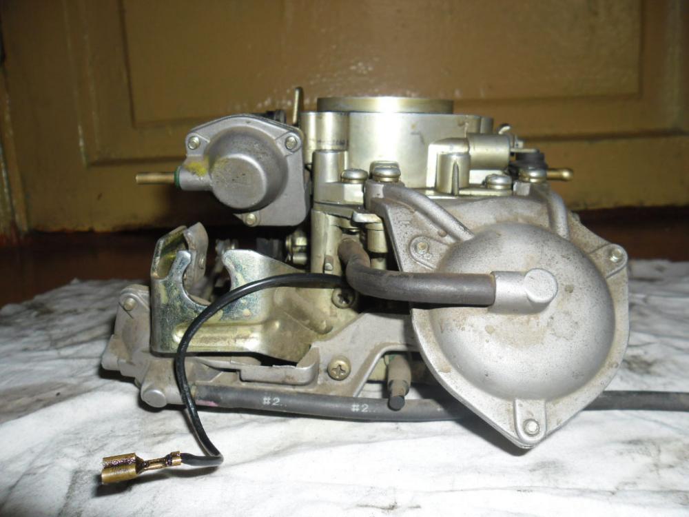

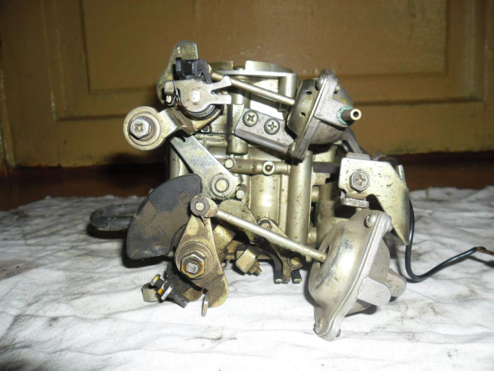

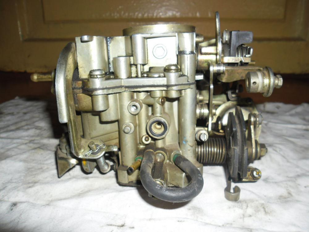

При установленной крышке, когда поплавок будет опущен в бенз, уровень становится выше миллиметров на пять. К тому же ты выше писал, что у тебя какой-то TRW, то есть аналог К1 из Китая или Венгрии, или ещё откуда. То есть на сколько его поплавок выдавит бенз - неизвестно. Поставь зазор поплавка для начала в 15 мм, а там уже, в зависимости от работы движка, придется регулировать. P.S. Скинул бы фото, хоть на этот TRW посмотреть.

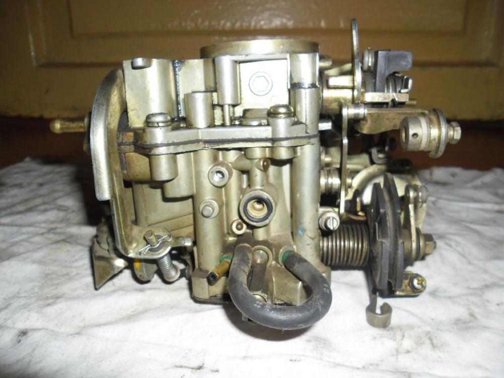

#447     Re: кейхин1 нужна помощь 08 июн 2013, 04:10
Цитата:
[bgcolor=rgb(246, 246, 246)]P.S. Скинул бы фото, хоть на этот TRW посмотреть.[/bgcolor]
SAM_1227.jpg [ 82.89 КБ | Просмотров: 4251 ]
SAM_1226.jpg [ 82.12 КБ | Просмотров: 4251 ]
SAM_1225.jpg [ 75 КБ | Просмотров: 4251 ]
Max Flinn:
Max
ChitaGo
Сообщений: 27
08 апр 2013, 06:53
#448     Re: кейхин1 нужна помощь 08 июн 2013, 04:14
и еще...
SAM_1231.jpg [ 64.96 КБ | Просмотров: 4251 ]
SAM_1229.jpg [ 75.88 КБ | Просмотров: 4251 ]
SAM_1228.jpg [ 76.68 КБ | Просмотров: 4251 ]

#449     Re: кейхин1 нужна помощь 08 июн 2013, 09:00
Max Flinn писал(а) :
если он не совсем исправен где его можно достать (на экзисте его нет)?
с начало проверь его, прежде чем менять. а в продаже он есть.
