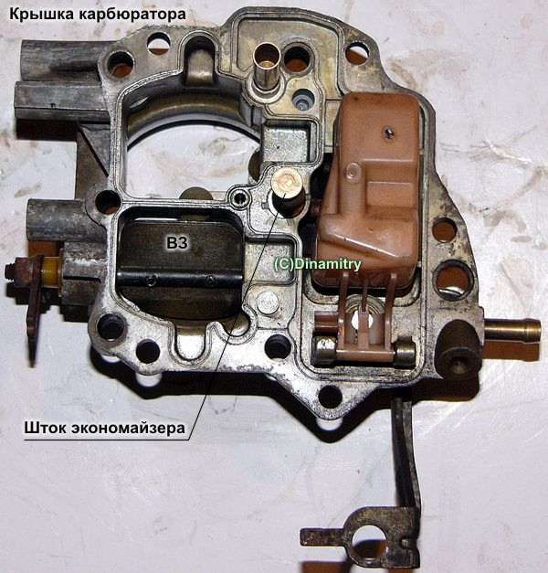

#337     Re: кейхин1 нужна помощь 31 янв 2013, 13:36
Вот я тут украл фото вот на нем видно шток экокомайзера, подскажите для чего он нужен да и вообще принцип его работы у меня он болтается как фиг знает что
hili201:
михаил
Ставропольский край
Сообщений: 148
09 окт 2012, 09:40
#338     Re: кейхин1 нужна помощь 31 янв 2013, 13:38

#339     Re: кейхин1 нужна помощь 31 янв 2013, 14:57
На режиме полной нагрузки двигателя разрежение во впускном трубопроводе открывает клапан экономайзера мощностных режимов.
Топливо, выходящее из отверстия клапана экономайзера, добавляется к топливу,
которое проходит через главный топливный жиклер. обогащая ' рабочую смесь. Короче, если он не работает то топливо или льётся постоянно или не поступает в нужном объёме когда ты давишь на газ.

#340     Re: кейхин1 нужна помощь 31 янв 2013, 15:20
Спасибо. где бы найти такую литературу чтоб побольше узнать об этом карбе?И тут возникает еще один вопрос , без нагрузки этот шток должен быть втянут или я не публично понимаю?
