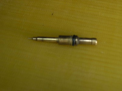

#35     Re: Проблемы с подсосом 20 апр 2015, 20:35
Пружинка, шайба и резиновое колечко.
Совершенно не обязательно. Мы это уже обсуждали.
У меня только колечко резиновое и все!
Там ведь и винты разные по форме.
У меня такой. Он без шайбы и пружинки.

29 дек 2011, 08:14
#36     Re: Проблемы с подсосом 20 апр 2015, 21:12
у меня такой же. Только почему не падают обороты, я его до упора закрутил?

#38     Re: Проблемы с подсосом 20 апр 2015, 21:48
Очень просто, значит где то подсос воздуха!!!

#40     Re: Проблемы с подсосом 21 апр 2015, 10:37
Попробуй сделать так: выкрутить этот винт 2 оборота и винтом что выше, который задает конечное положение дроссельной заслонке первой камеры, выставить желаемые обороты.
