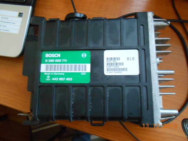

Я пробил наконец ЭБУ за неплохую цену 20$,а то было бы 60$,завтра должны выслать!

#37     Re: Проблема с обраткой 14 дек 2013, 16:51

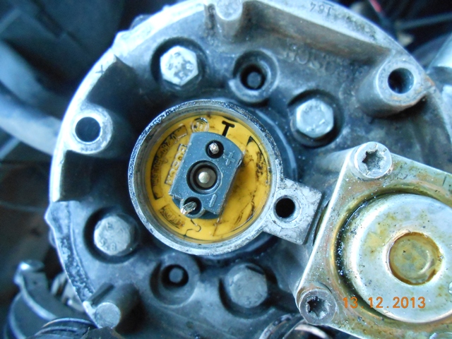

Привет!Пришёл мне ЭБУ я его поставил и практически ничего не изменилось!Единственное это когда поворачиваешь ключ в зажигании,включается на 2 секунды бензонасос и все!На форсунку питание есть,я проверил и пробником и мультиметром!

Михаил86:
Михаил
Возле Киева сижу
Сообщений: 49
29 ноя 2013, 18:22
#38     Re: Проблема с обраткой 14 дек 2013, 16:53
Вот ещё фото
DSCN003.JPG [ 252.04 КБ | Просмотров: 5050 ]

#39     Re: Проблема с обраткой 14 дек 2013, 17:33
То есть,при прокручивании двигателя стартером,форсунка не прыскает и насос не работает?
Михаил86:
Михаил
Возле Киева сижу
Сообщений: 49
29 ноя 2013, 18:22
#40     Re: Проблема с обраткой 14 дек 2013, 17:39
Я включал реле вручную,не работает!Коричневый разъем проверял,ток поступает!Как сопротивление форсунки померять,я с мультиметром мало сталкивался!Ставил пищалку и пробовал форсунку,пищит,как правильно поставить положение в мультиметре?Оно в омах меряется?
