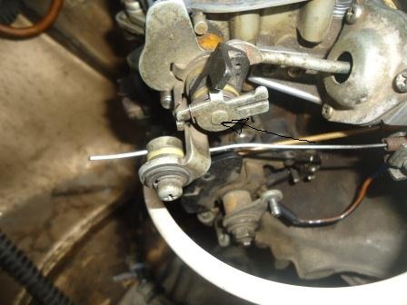

#39     Re: плохая заводка с утра 01 янв 2013, 17:34
очень нежно и тихо вытяни полностью подсос и попробуй спиченкой или пальцем аккуратно дозакрыть ВЗ, если такое произойдет (на доли миллиметра) проблема в этом!
а как это устранить, если все таки на доли мм она дозакроется? там же ось нельзя снять по моему никак? (на рисунке стрелкой указал) или можно как то?
Зазор проверял сверлом 5 мм, вроде в норме. И все таки для хорошего запуска надо больше или меньше зазор? попробовать хочу
1.JPG [ 56.88 КБ | Просмотров: 5739 ]
#40     Re: плохая заводка с утра 01 янв 2013, 17:57
Ну, так что, фотографий сбоку не будет ? И вопрос, не относящийся к теме. Что за коричневый провод ? Если смотреть на фото, то он виден внутри изгиба шланга от вакуумника ВЗ (pulldown) ? Куда он подключен ? И ещё. Куда подключен белый шланг ? Как я понял, зеленый вакуумный резервуар не задействован ?
