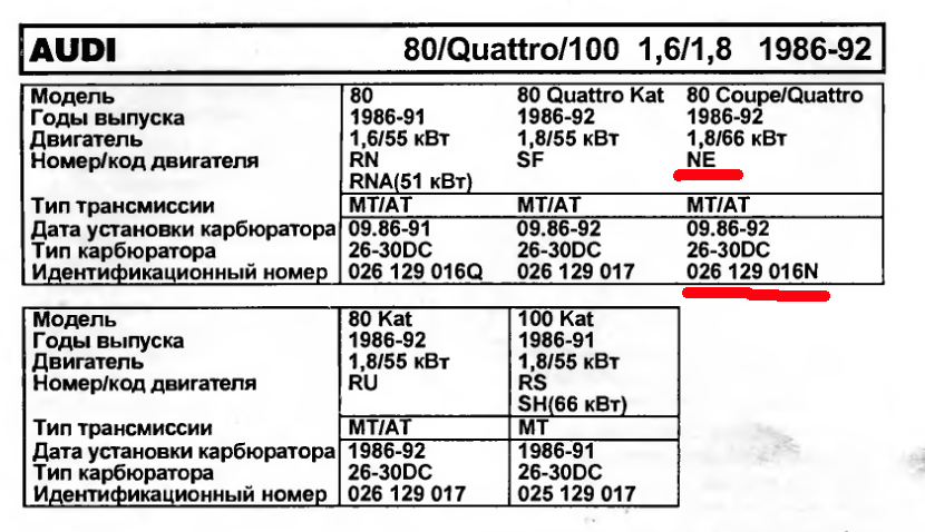

Прекрасная мысль!!! Лично я давно бы начал такую тему с фотками и подробностями ( я не говорю, что я спец по карбам, но хотябы настройку по книге я бы мог изложить вразумительно с фотками!!!), НО... у меня нет второго карба Кейхен 1, а снимать свой и не ездить я не могу...!!! Как я вижу на форуме многие понапокупали себе подешевке по 2-3 шт и сидят на них... Продайте за НЕДОРОГО, только в полном комплекте и лучше мой 026 129 016N, чтобы не только вам, но и мне стимул был... и тогда я готов сделать в ФАКе болванку темы по настройке карба Кейхен 1 , там и обсудим все ньюансы!!!

мой 026 129 016N
Ну, начинается ! Опять опрос ? Понравилось однако ?

Чего тебя здесь то не устроило??? Это я сам не помню - взял с книги Карбюраторы Ауди!!! А бирку с карба я давно потерял и тогда фотиков не было, поэтому несфотано!!! Рассказывай, что я опять не так сделал???!!!!
Мой карбюратор.jpg [ 195.73 КБ | Просмотров: 3503 ]
#240     Re: кейхин1 нужна помощь 24 янв 2013, 17:34
А я всегда считал, что на наших SF и NE с мех.КПП стоят 016 129 017.
