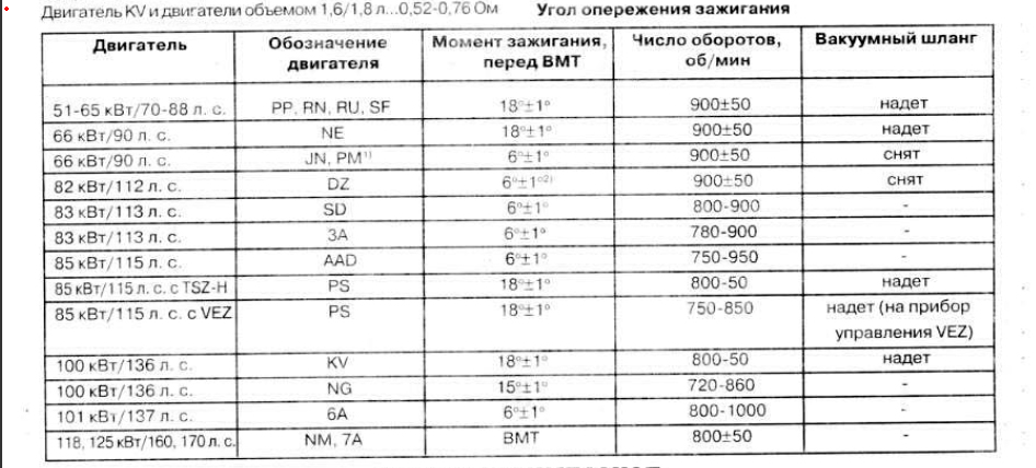

#29     Re: подхлопывание в глушитель 27 ноя 2013, 18:12
Проблем не может быть
Проблема одна - когда переделываешь надо головой думать и понимать какая теперь система... в соответствии с этим и регулировать, а не тупо повторять ненужные действия!
УОЗ.jpg [ 229.57 КБ | Просмотров: 5263 ]

#30     Re: подхлопывание в глушитель 27 ноя 2013, 18:43
Из этого я понимаю, что на маховике выставлять по риске - это и делаю (так как табличку уже наизусть знаю)! Вот и не пойму, почему не заводится! А с Вакуумником что делать, снять шланг и заглушить?
