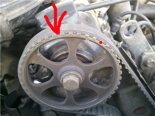

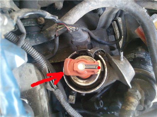

заводиться но троит ужасно заливает свечи и идет дым с запохом бензина и метку ставил на 3 часа тоже самое
#28     Re: Не могу завести, искра есть 07 апр 2013, 14:41
Тимур, если фото бегунка показано в момент когда совмещены метки коленвала и распредвала, то ты сделал с точностью до наоборот. При совмещении меток коленвала и распредвала, носик бенгунка должен смотреть на блок двигателя, приблизительно в то место, где находится четвертый цилиндр. По другому можно сказать так, носик должен смотреть на контакт того высоковольтного провода ( контакт что в крышке распределителя ), на который одет высоковольтный провод первого цилиндра. И проверь обязательно порядок проводов на крышке распределителя, он должен быть такой если идти по часовой стрелке, первый цилиндр, потом третий, потом четвертый, потом второй (1-3-4-2).
#29     Re: Не могу завести, искра есть 07 апр 2013, 15:04
Тимур, я не знаю, что там у тебя наставлено (ведь могут и шестерни чужие быть и т.п.) Но по правилам и шестерня ГРМ не так стоит и трамблер, ну не наоборот, но близко к тому. Думаю для начала надо проверять все с самого начала и не только по меткам (их надо держать в уме), т.к. они могут быть не там, а главное по СУТИ работы ДВС!!!
Сейчас не буду снова объяснять суть, уже несколько раз описывал, как это делать, а вот как стоит у меня покажу стрелками на твоих фотках!!! Думаю так понятнее! ;)
У меня метка должна быть где то здесь.jpg [ 139.67 КБ | Просмотров: 4931 ]
Бегунок должен быть где то здесь.jpg [ 139.17 КБ | Просмотров: 4932 ]

#30     Re: Не могу завести, искра есть 07 апр 2013, 17:15
Тимур. На фотке где ты показываешь метку распред вала в ровень с лывым краем головки, она должна быть в ровень с ПРАВЫМ!!! Это чуть ниже точки которую тебе отметил Валерий, около 3 часов!! Как раз один оборот КВ и бегунок будет смотреть на свою метку. И должен появится 0 на махавике. Как все это поймаешь смотри порядок проводов!
