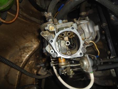

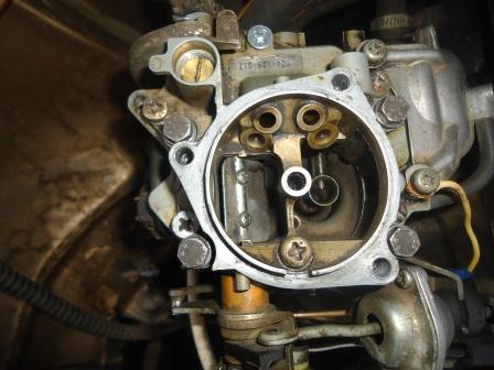

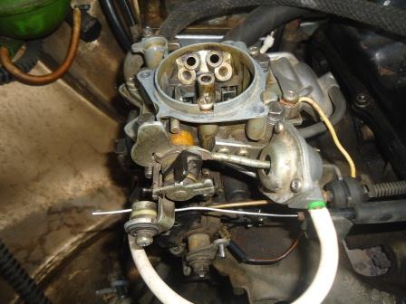

#30     Re: плохая заводка с утра 01 янв 2013, 11:39
maikl65 писал(а) :
ждем фотографий,было бы очень интересно посмотреть и сравнить.
Всех с НГ!!! Выкладываю фото, есть еще если нужно будет. Есть какие идеи?
4.JPG [ 36.99 КБ | Просмотров: 6897 ]
Комментарий к файлу: подсос полностью вытянут, машина работает
работает подсос вытянут полностью.JPG [ 39.97 КБ | Просмотров: 6897 ]
Комментарий к файлу: общий вид
общий вид сбоку.JPG [ 40.65 КБ | Просмотров: 6897 ]
