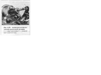

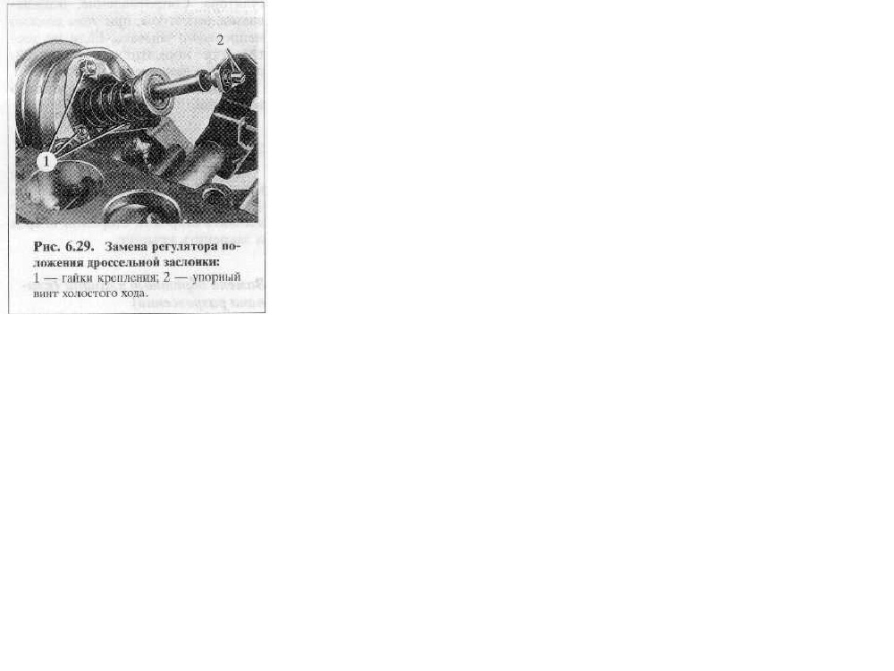

Мембрана стоит как раз между этими двумя частями, а ее (диафрагмы) центр как то там, уже не помню, прикреплен к штоку (ты его назвал штырьком) что упирается в рычаг ДЗ. На штоке дожна быть довольно мощная пружина. Фоток к сожалению нет, но вот тебе картинка с описания, не очень конечно качество, но все понятно, пружину видно. Штырь который торчит со снятой части- это толкатель резистора. Там внутри снятой части есть линейный резистор и два клапана. Что бы их увидеть надо снять верхнюю мелаллическую крышку со снятой тобой части.
Работает все это просто. Один клапан это вакуум от карба, другой это вентиляция. Если открыть клапан вакуума то шток будет втягиваться во внутрь позиционера, при этом ДЗ полностью закроется. Если открыть клапан вентиляции то шток выйдет назад за счет мощной пружины, надавит на рычаг ДЗ и приоткроет ДЗ на определенный угол. угол регулируется винтом ХХ что в рычаге ДЗ. Клапанами управляет ЭБУ, ну а резистор нужен для того что бы ЭБУ понимало в каком положении находится шток. Таким образом автоматика регулирует ХХ в этом процессе участвует и ВЗ , чно на входе карба. Движения этого штока на глаз не видны, но если положить нна него палец, то чувствуется как он перемещается туда сюда.
Машина ездила и будет ездить и так, но будет тупой!!! Я уже писал что если карб 2ЕЕ полностью отключить от ЭБУ, заклинить как то ВЗ в полузакрытом состоянии, то можно ехать, но это будет не езда а дерганье, машина будет очень тупой на разгон. Хочешь так ездить - езди! Но удовольствия будет мало! А если сделаешь- то вот почитай что почувствуешь когда сделаешь http://forum.audi80.ru/viewtopic.php?f=12&t=1494&start=30, как Николай Куравский радовался успеху. А вообще прочитай всю тему, для тебя это информация то что надо как раз!!!
