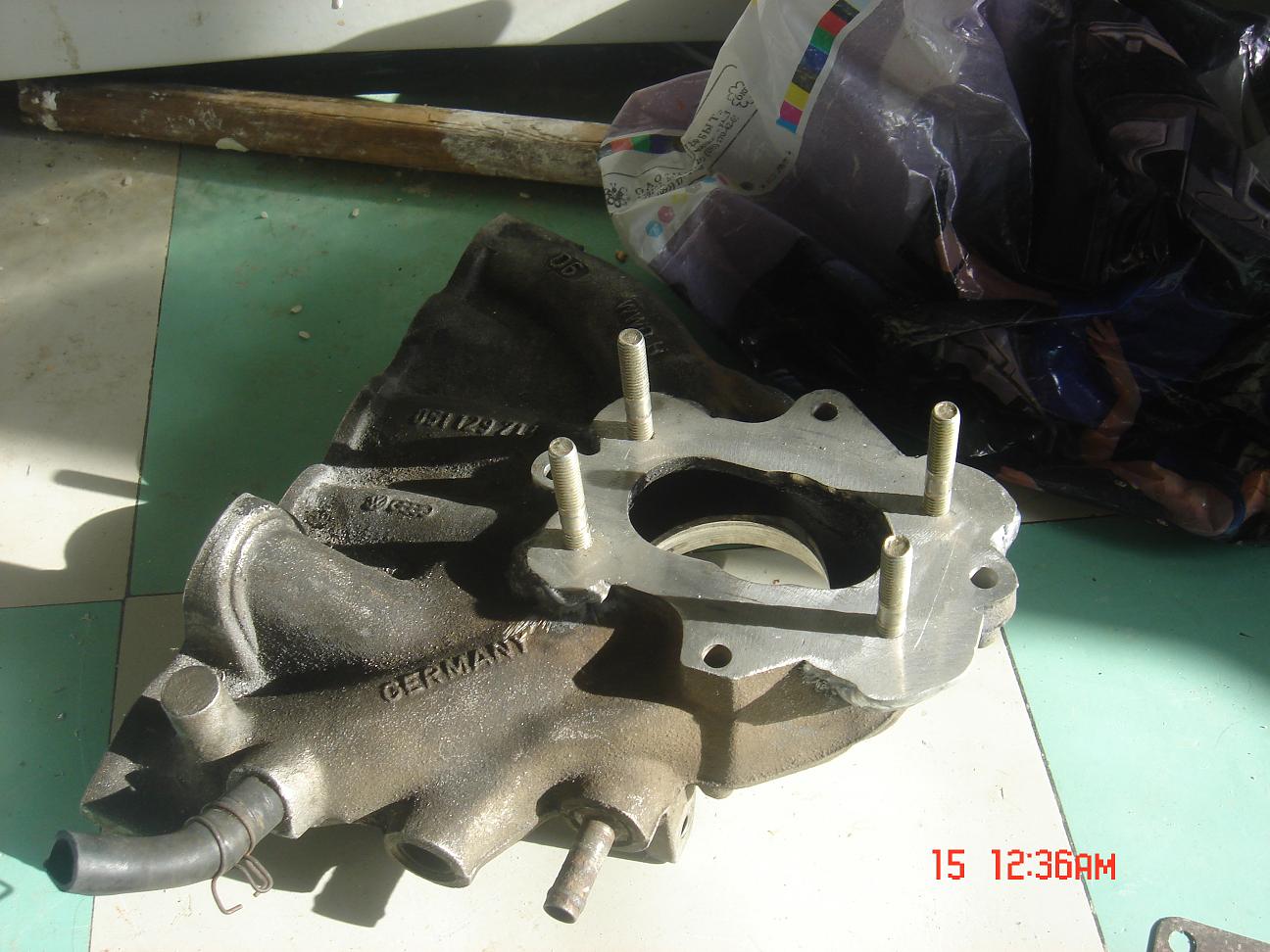

переходник печально.
А можно ли поставить его без переходника? Фотки бы, если можно.
Artemko писал(а) :
нет. он цельный. эти переходники местный умелец делает и продает
И этого чуда фотки и цену.

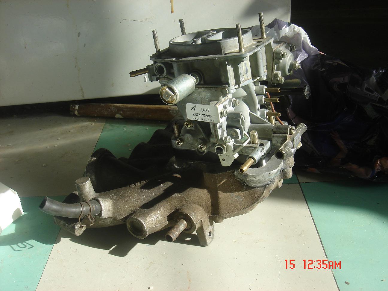

пжлст...
коллектор - 300р
сварка аргоном - 500р
solex2.JPG [ 157.33 КБ | Просмотров: 7102 ]
solex.JPG [ 157.43 КБ | Просмотров: 7102 ]

Места под шпильки наварены? По мне проще сделать проставку.

#24     Re: солекс 11 янв 2011, 19:38
я не делал как проще. я делал как правильно и по уму.

Ром, коллектор от какой модели двигателя и площадка под карб от чего наварена. Я так понимаю на моем RU шном коллекторе места под болты солекса не хватит - просвяти...

#26     Re: солекс 11 янв 2011, 20:41
Бл-ь, увеличил картинку и понял в чем фишка, осталось найти коллектор за 300руб :)

#27     Re: солекс 11 янв 2011, 23:00
коллектор наверно как раз от РУ. Тк мой родной коллектор имеет каналы чуть пошире (надо сфоткать для наглядности). я когда брал не знал что они разные бывают.
но я дрелью со шкуркой чутка разшорошил каналы на этом коллекторе + ежа спилил тк он все равно сгорел...
