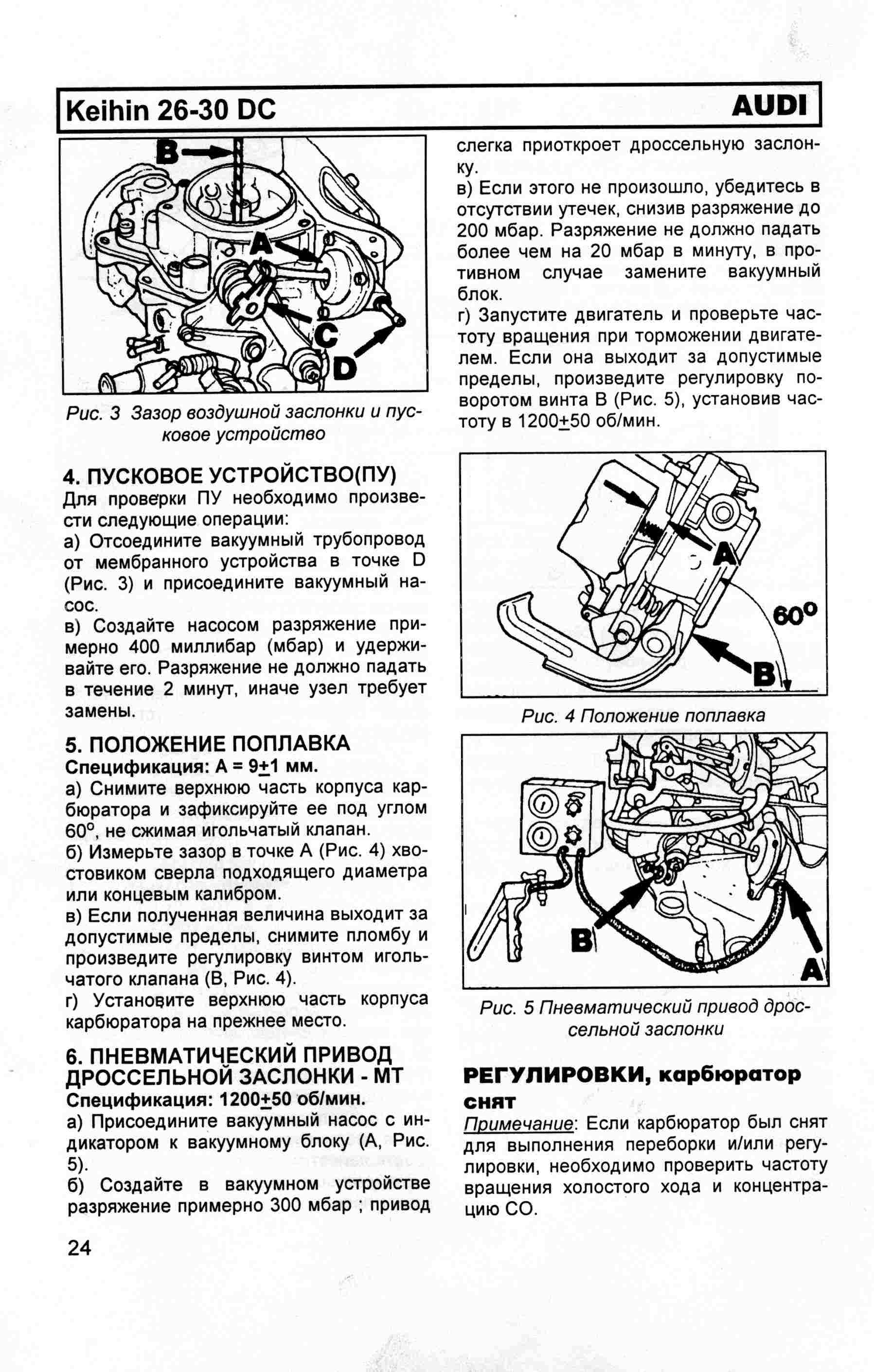

А тяга нижняя вакуумного устройства , что на фото , в какой момент должна срабатывать ?
#19     Re: работа воздушной заслонки 24 мар 2017, 16:24
Гена, у тебя книжка по карбу есть??? Там все описано!!! Может и неправильно, но я эту фигню у себя давно отключил, чтоб не мешалась и не косячила! ;)
0024.jpg [ 254.13 КБ | Просмотров: 12638 ]
#20     Re: работа воздушной заслонки 24 мар 2017, 17:39
Валер что бы независало надо реле из под полки вытащить,переподключить пару проводов и трубок и вот у тебя уже прогревочные обороты как на кейхен 2
