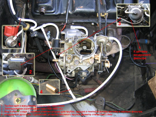

винт с одной резинкой и пружина. диафрагмы все проверил.может подключение вакумма но и его подключил по схеме кейхен1.борюсь уже год и результата ноль.главное когда купил машинку краб потдовался регулировки и потом резко на ноль.все перепробовал .

По такой схеме подключал?

да только у меня нет зеленого шарика.и у меня один сосок на шланге вакуммника.тут их два один на траблер другой на зеленый шарик а у меня все в куче.

Я в таз магазине видел такой шар кажется на москвич 41. Без него нормально не будет работать и все вакумные шланги поменяй и сделай как на картинке. Проверь все метки ГРМ. Зажигание выставить. Тебе поможет только комплексный ремонт.
Я зажигание выставляю по 2 дня с регулировкой карба. Пока не добиваюсь нормальной работы. Сделай все как должно быть и будет тебе счастье.
